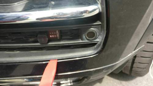

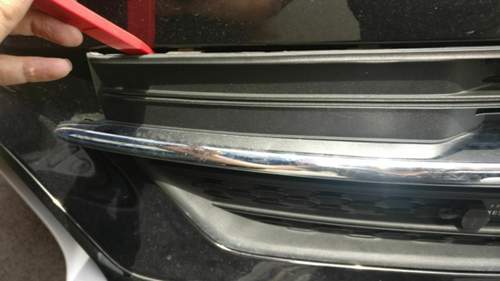

Ich habe mir den Ladeanschluß Stecker von CTEK eingebaut. Ich habe mich selber erstmals gar nicht daran getraut weil die Anschlüsse auf ersten Blick nicht nach Schrauben gedeutet haben. Hier möchte ich euch auch zeigen daß wirklich nichts dabei ist.
Zeitliche Aufwand beträgt nur ca. 5 Minuten.
1. mit einem SW8-Nuß die beiden Schrauben. von der S/S Batterieabdeckung abschrauben und abnehmen.
2. mit einem SW17-Nuß den Pluspol abschrauben.
3. mit einem SW13-Nuß Masseanschluß abschrauben.
4. roten Kabel an Pluspol, schwarzes an Masse, und im umgekehrte Reihenfolge zusammen bauen.
Der Stehbolzen von Pluspol und Gewinde von Masseanschluß haben jeweils M8 Gewinde. Ich habe mir das mitgelieferte Kabel von M6 auf M8 aufgebohrt. Für mich bleibt das sowieso nur provisorisch mit dem Kabel, weil ich den CTEK-Panel verbauen möchte, so das ich den Ladegerät anschließen kann ohne die Motorhaube dafür öffnen zu müssen. Wenn ich soweit bin werde ich ein Update hier posten. Viel Spaß beim nachbauen.

Jein. Ich fahre sehr oft nur Kurzstrecken. Im Sommer des öfteren bleibt er zwei Wochen in der Garage(fahre dann mit Fahrrad zur Arbeit). Finde ich praktischer als die Klemmen. Aber wie gesagt werd ich mir noch von aussen zugänglich den Ladepanel einbauen
