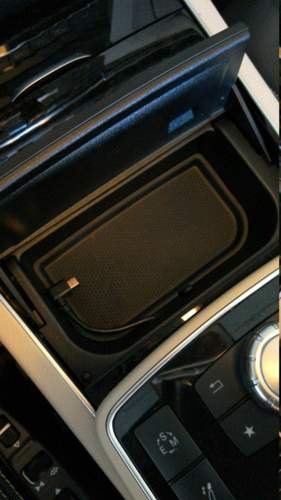

Auch mich treibt der Wunsch um, den ohnehin geringen Stauraum in unserem Cabrios dadurch zu erweitern, dass ich diesen Cupholder ausbaue. Nur habe ich nicht den vorstehenden sondern den nachfolgend abgebildeten Cupholder. Eine Schraube im unteren Bereich habe bereits gefunden aber dann wird es tricky. Wie es scheint, müssen wohl auch noch Teile der Konsole zumindest gelöst werden.
Wer kann da Tipps geben, die einen größeren Flurschaden vermeiden helfen?
Zudem scheint es so zu sein, dass der Deckel des Cupholder untrennbar mit dem Dekorholz verbunden ist.
Ratlos
pewie
20160401-192837
20160401-192849

So, ermutigt davor, habe ich mich beherzt ans Werk gemacht.
Der Ablauf ist folgender (siehe auch die Bilder):
  1. Gummieinlage aus Cupholder entfernen.
  2. Schraube am Boden lösen.
  3. Deckel öffnen und zwischen Daumen und restlichen Fingern anfassen. Dabei Holzverkleidung mit den Fingern zu sich hinziehen.
  4. Mittlere Holzverkleidung nach vorne drücken, um sie zu entfernen.
  5. Cupholder herausnehmen. Fertig! Alles, wie Yunus1 schon schrieb, mit etwas Kraft ausführen.
Einbau natürlich in umgekehrter Reihenfolge.
