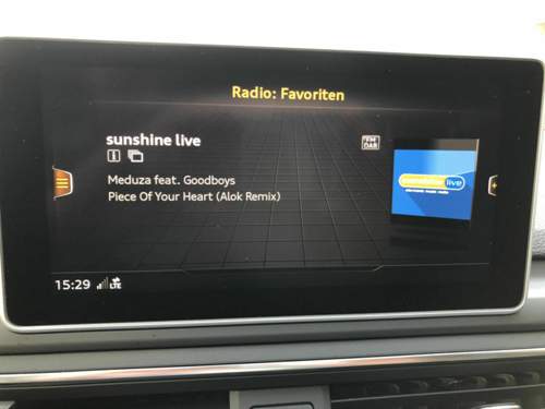

Voller Vorfreude habe ich den neuen A4 ja incl. DAB-Tuner gekauft, und nachdem ich mir das nun einige Monate lang angeschaut habe, wirft das folgende Punkte und Fragen auf:
Solange eine DAB-Abdeckung da ist, ist ja erstmal alles prima. Wenn das aber nicht der Fall ist, klappt der Fallback auf UKW oft nicht oder dauert sehr lang. Obwohl ich ja jetzt auf dem Papier ein viel besseres Radio haben sollte, gibt es an einigen Stellen aber nichtmal UKW-Empfang, wo das mit dem alten UKW-only-Radio völlig stressfrei funktioniert hat. Zum Beispiel in unserer halboffenen "Tiefgarage".
Tags darauf flutscht es dann an denselben Stellen möglicherweise wieder einwandfrei. DIe Sache ist recht schwer vorhersehbar.
Grundsätzlich scheint das ganze beid en grossen Öffis insgesamt tendenziell besser zu funktionieren. Ein kleiner lokaler Sender liefert zwar ein DAB-Signal (was die Reichweite deutlich erhöht), aber Radiotext nur per UKW, nicht per DAB. Zumindest nicht den, der immer im Display erscheint, sondern nur den, den man per rechter Taste jedesmal wieder neu aktivieren muss und der dann beim nächsten Mal wieder weg ist. Was soll das eigentlich, wieso gibt's da verschiedene? Das saugt jedenfalls weitaus mehr als die grössere Reichweite kompensieren kann. Kann ich diesen Sender auch im DAB-Modus als reinen UKW-Sender speichern und DAB (für diesen Sender!) ignorieren?
Und auch bei den Verkehrsfunk-Meldungen zeigt sich da ein wirres Durcheinander von UKW und DAB, das ich bisher nicht durchschauen konnte.
Was genau ist da jetzt besser als bei UKW??? Die coolen Cover-Informationen sehe ich in beiden Varianten.
Und generell finde ich ja diese graue Schrift auf schwarzem Hintergrund sehr schlecht lesbar. Die fette weisse ist ok, aber die grauen Zeilen sind so ne Sache. Kann man das irgendwie konfigurieren?
Gruss
Frank

DAB ist halt digital. Entweder es geht oder es geht nicht. Wo man beim analogen UKW noch leicht verrauschte Musik bekommt, bekommt man bei DAB eben nix oder Aussetzer.

Meiner Meinung nach ist DAB im B9 auch schlechter als z.B. im Vorgänger. Ich wohne im Randbereich wo Digitalradio gerade so noch einigermaßen funktioniert(e). Mit meinem 8K konnte ich von Mannheim zu mir nach Hause fahren und hatte lediglich in einer Talsenke bei Birkenfeld kurzzeitig kein Empfang auf 5C (Bundesmuxx - Radio Bob bzw. SSL). Auch in meinem Ort gab es nur eine kleine Ecke wo DAB nicht funktionierte. Jetzt mit dem B9 hab' ich viel mehr Aussetzer beim Kanal 5C.
Der SWR-Muxx ging schon immer ziemlich bescheiden hier in der Südeifel, weil der Kanal 11A abgeschattet werden muss wegen DAB-Sendern in Belgien auf dem gleichen Kanal. Hier schaltet der B9 allerdings weitestgehend unbemerkt auf UKW um (z.B. SWR3) - das klappt jetzt beim B9 besser, vorher gab es immer Zeitsprünge (außer bei RPR1). Im Rhein-Main-Gebiet hab' ich keine Probleme beim DAB-Empfang. Dort ist entsprechend ausgebaut und geografisch einfacher Funkwellen durch die Gegend zu schicken ;)
Dass die neueren DAB-Autoradios gerade im VW-Konzern schlechter sind als die vorherigen scheint auch kein Einzelfall, wie z.B. hier(teltarif.de) berichtet wird. Bei neueren Radios wird bei schlechtem Pegel eher stumm geschaltet (Mute), obwohl noch Empfang möglich wäre (erkennbar in der DAB-Übersicht an den noch bereitstehenden Information, bei Nichtempfang gibt's eine durchgestrichene Antenne).
Ich hab' dieses Muting auch mal im HiddenMenü rausgenommen, hilft aber nur bedingt, da die Einstellung nicht gespeichert bleibt und auch die Umschaltung DAB-UKW schlechter funktioniert mit Pausen dazwischen. Das Signal wird dann auch nicht mehr zwischengespeichert zum überblenden...

Wenn Du einen Sender fest auf UKW haben willst, musst du ihn aus der FM-Ebene heraus unter den Favoriten speichern - da kannst du UKW und DAB-Sender auf einer Liste speichern. Du kannst die Radiosender auch fest auf die Tasten in der Mittelkonsole 1,2,3,4,... abspeichern.
