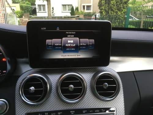

Hallo Sternfahrer,selbst auf die Gefahr hin erschlagen zu werden bitte ich um eine konkrete Antwort.
In der Sufu habe ich eingehend nach diesem Thema gesucht aber immer wieder wurde von den Foren
Teilnehmern abgeschweift und auf andere Baureihen eingegangen.Deshalb nur eine einzige Antwort von Euch.Kann man DAB+ im w205 baujahr 12/2014 nachrüsten*Ja oder nein*bitte nur Antworten die mich weiterbringen .Vielen Dank.

Kenn mich mit dem Thema nicht so gut aus aber soweit ich wei? wenn du das Comand hast dann kannst du es wohl nachrüsten
Ja
https://www.amazon.de/.../B00HW1W37S
Vom Preis her für eine Nachrüstlösung noch O.K.
Oder hier das rundum sorglos Paket für Leute mit zwei linken Händen.
https://schawe-shop.de/.../ntg5.5-original-mercedes-benz
Das sollte doch das sein was Du erwartet hast und somit eine Antwort sein die Dir weiterhilft.
Hat mich übrigens nur 2 Minuten Zeit gekostet da mich das Thema jetzt auch interessiert.
Auf You Tube gibt es Videos zu dem Dension DAB+ USB Adapter hier solltest du alleine etwas finden.

Hier kannst du nachrüsten lassen:
Umme 500 EUR komplett mit allem drum und dran.
Billiger mit dem Service hab´ich nirgends nix gefunden.
http://www.mobiltronic.de/.../index.php

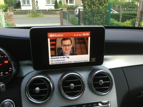

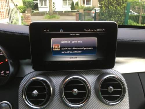

Hallo
Ich wollte hier jetzt mal Rückmeldung für meinen Wagen geben: Mercedes will gut 2000€ für die originale Nachrüstung. Mobitronic bietet das in diesem "Umfang wie ab Werk" auch an. Gibt Rabatt, kommt so auf 1650€ für diese Lösung. Für 1200€ wäre eine USB-Lösung "MoTro® Merc-DAB+ USB" möglich, und eine "MoTro® Merc-DAB+ „APP“" für 500€.
Wenn mein Händler mir das machen will, werde ich wohl zugreifen. Habe bei Heim-Hifi 2000€ schon sinnloser ausgegeben.
Munter bleiben: Jan Henning

So, 23.5. geht mein Wagen in die Werkstatt, am Sa. 26.5. will ich ihn mit DAB+ wieder abholen. Noch mal Danke hier an limarus für die Infos.
