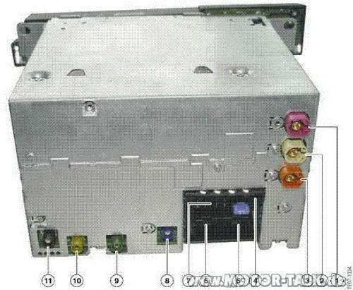

Das im Wagen verbaute CIC muss gegen eines mit DAB Antenneneingänge getauscht werden. Es finden sich immer wieder gebrauchte Geräte z.B. bei Ebay oder verschiedenen Händlern. Wichtig ist hier die Anschlüsse auf der Geräterückseite zu prüfen. Ich habe immer wieder Angebote gesehen wo ein CIC mit DAB angeboten wurde, dieses aber kein DAB konnte, da die Antennenanschlüsse nicht vorhanden waren. Die Gelbe (10) und die Grüne (9) Buchse muss vorhanden sein:

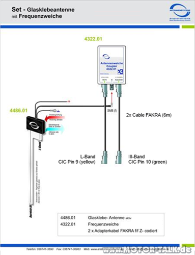

Die originale DAB Antennen finden sich integriert in der Heckscheibe (III-Band) und der Dachflosse (L-Band). Um diese zu nutzen muss in der minimal Variante der vorhandene "Antennenverstärker Diversity" welcher bei der Limusine unter der Abdeckung der dritten Bremsleuchte sitzt gegen einen DAB fähigen getauscht werden. Um das zweite Band auch nutzen zu können ist auch eine passende Flosse erforderlich. Da die beiden original Teile relativ teuer sind und vorallem ein Tausch der Flosse recht aufwendig erscheint habe ich mich für eine alternative Lösung entschieden.
Eine Glasklebeantenne zusammen mit einer Frequenzweiche und 2 Stück Fakra-Kabel mit je 6m Länge:
http://data.motor-talk.de/.../...ab-antenna-set-259519135656245391.png
Die beiden Kabel werden vom CIC an den Fußleisten entlang (die Originalkabel laufen auf der Fahrerseite) bis hinten in den Himmel gelegt wo der "Antennenverstärker Diversity" sitzt. Die überschüssigen leitungen der Antenne und die Frequenzweiche können hier unter dem Himmel geschoben und versteckt werden. Hat auch den Vorteil, dass wenn doch auf die original Antennenteile umgerüstet werden soll die Kabel bereits vorhanden sind. Als Spannungsabgriff für die Versorgung der aktiven Scheibenantenne wird die Versorgung des "Antennenverstärker Diversity" abgegriffen. Die Scheibenantenne waagrecht an die Heckscheibe in einen Zwischenraum zwischen die Heizdrähte kleben. Unbedingt darauf achten die in der Scheibe vorhandenen Drähte nicht zu berühren oder zu kreuzen. Es können Kurzschlüsse entstehen!

Themenstarteram 22. Juni 2014 um 9:05

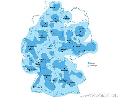

Ich habe jetzt seit 7 Jahren DAB im Auto und sehe eine deutliche Verbesserung der Netzabdeckung gegenüber früher. Wodurch sich eine Nachrüstung heute mehr denn je lohnt. Der DAB Aufpreis liegt auch ab Werk bei €380,-.
Völlig Rauschfreier Empfang, eine inzwischen sehr große Sendervielfalt (15-30 Sender pro Bundesland) und ein Gebiets unabhängiger Empfang eines Senders (also von Kiel bis München den gleichen Sender hören) erfüllen auch mit dem Auto unterwegs, aus meiner Erfahrung nahezu alle Erwartungen an diese Technologie. Zusätzlich bietet DAB+ auch noch Zusatztexte u. Bilder zum Programm, ähnlich wie bei CD's oder iPhone Musik, die man im Auto hört.
Gerade, wenn man nicht dauern nur CD's hört und eine besonders gute Sound Anlage hat, wie z. B die Harman Kardon im F10/ F11, gerade dann kann der digitale Hörgenuss besonders gut genutzt werden.
Nur nahezu alle Erwartungen werden aus meiner Erfahrung heraus erfüllt, weil man auch auf der Negativseite etwas hat. z.B. dass man nicht alle u. auch nicht immer die gleichen Sender von UKW, digital bekommt u. dass man manchmal einen "Ton-Sprung" hat. Also ähnlich einem Sprung auf der Schaltplatte, man hört manchmal kleine Passagen (2-4 sec. Sequenzen) etwas versetzt, also als Wiederholung (was wiederum bei einer Moderation weniger stört, als bei einem Musiktitel).
Ich selbst nutze seit langem gar kein UKW mehr und nur noch DAB+ im Auto und kann wegen der vielen qualitativen Vorteile, deshalb auch jedem DAB u. DAB+ ab Werk oder, wie beschrieben, zum Nachrüsten empfehlen.
BMW:
100 digitale Programme sind derzeit in Deutschland empfangbar. Eine Liste der digitalen Sender und des Empfangsbereiches in Deutschland ist unter www.digitalradio.de einsehbar. Ihre Vorteile: Gegenüber herkömmlichem UKW-Empfang bietet DAB (Digital Audio Broadcasting) den Vorteil einer besseren Klangqualität analog CD; Konstante Empfangsqualität im gesamten Sendebereich sowie einer größeren Senderauswahl; DAB+ Fähigkeit; Es besteht eine Wahlmöglichkeit zwischen analogem und digitalem Empfang\n
Netzbadeckung-dab
