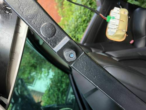

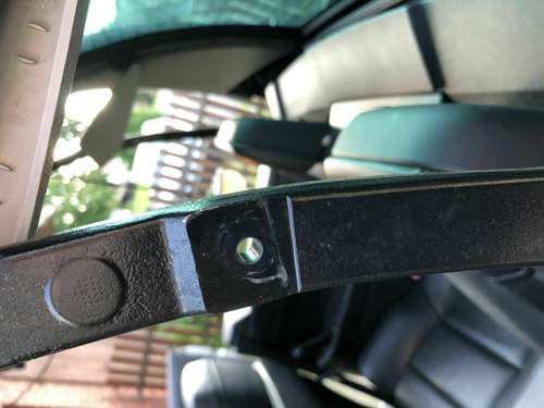

Den Himmel auszubauen ist das letzte, was man machen sollte. Im Dachbereich gibt es nur vorne zwei Mikroschalter. Und die geben Info: Dach verriegelt li+re.
Am einfachsten ist es, den Fehlerspeicher auszulesen, und anhand von Zustandsänderungen der Schalter den Fehler zu finden.
