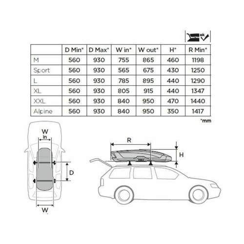

Ich habe für ein Dachträger von Thule entschieden. Vor dem kauf wollte ich ein passende Dachbox aussuchen aber leider von Thule finde ich nicht. Das Problem ist Abstand zwischen zwei Querträger (D) bzw. Abstand zwischen erste QT und geöffnete Heckklappe (R). Im Anhang habe ich die Anleitung von Thule hinzugefügt. Da mein Combo fixe Punkte am Dach hat, Position von QT sind nicht variabel.
Kennt jemand vielleicht ein passende Dachbox? Es soll relativ groß (ca. 500 Liter) sein.

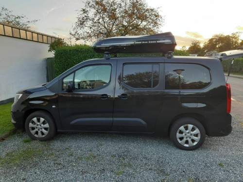

Endlich könnte ich mit ein bisschen Fummel-Arbeit ein Dachbox am Autodach montieren. Der Dachbox hat unser erster Urlaub (ca. 900 km) mit voller Beladung und ca. 130 Km/h überstanden :-)
Falls interessant für die, die gleichen Einschränkungen und ähnliche Anforderungen haben, also lange Radstand (XL) und fixe Punkte am Dach (ohne Dachreling) und relativ großer Dachbox erwünscht.
Dachträger:
1. THULE 753 Rapid Fixpunkt XT LOW Fußsätze für Dachträger
2. THULE 7114 B WingBar Evo Black schwarz Aluprofile 135 cm
3. THULE 3175 Montagekit Fixpoint XT 183175
(Alles zusammengefasst unter „THULE Dachträger Wingbar Evo Black 753 7114 B 3175“ bei Autoteile Immler)
Sieht gut aus, wirkt stabil und spürt man kaum Windgeräusche.
Dachbox:
„Beluga“ mit 760 l Volumen von Mobila
Material von Dachbox ist aus Glasfaserkunststoff (GFK) und kann man ohne Bedenken individuell Montagebohrungen rein machen. Allerdings muss man darauf achten, dass die Bohrungen entlang bereits gefräste Langlöcher sind (für Standard-Befestigung), da Material in diesem Bereich extra verstärkt ist.
Der Dachbox selbst sieht gut aus, wirkt stabil und ist relativ leicht. Windgeräusche variiert je nach Windrichtung und Fahrgeschwindigkeit von 0 bis Verträglich. Ich bin positiv überrascht.
Einzige Minuspunkt in meinem Auge wäre minderwertige Sterngriff-Müttern als Befestigungsmaterial. Die kann man aber relativ einfach gegen etwas Besseres ersetzen.

Hier ein Bild davon...

Nun bin ich so weit wie Du und wollte ne Dachbox kaufen, aber es scheitert immer an dem Abstand der 2 Träger.

Zu deiner Frage, ich habe viel gesucht und das ist die einzige Dachbox aus glasfaserverstärkte Kunststoff die ich gefunden habe. Letztendlich musste neue Befestigungsbohrungen rein und bei andere Dachboxen aus ABS habe ich gedacht, dass da die Schwachstelle seien wird. Diese Dachbox ist insgesamt stabil vor allem entlang der Langlöcher hat dickere Wandung und genau dort dürfte es gebohrt werden. (ganz wichtig)
Ich finde es auch relativ teuer aber als Langzeit-Investition es lohnt sich vor allem wenn Platz im Auto ganz schnell eng wird. Vor dem Kauf ich fand es zu groß aber ich habe mich auf die Empfehlung von Verkäufer verlassen. Beim Einpacken für erste Urlaub habe ich gemerkt, dass es definitiv nicht zu groß ist (mit 2 Kinder) und ich freue mich darauf.
Es hätte aber günstiger und besser gewesen, wenn ich der Dachreling für 200-250 € gleich mit bestellt hätte. Original zum Nachrüsten laut Opel (habe ich später erfahren) kostet aktuell so um 1500 € und Nachrüstsatz von Amazon, Ebay und Co. taugt nicht.
