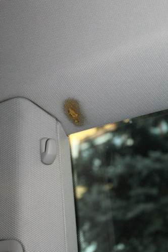

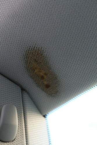

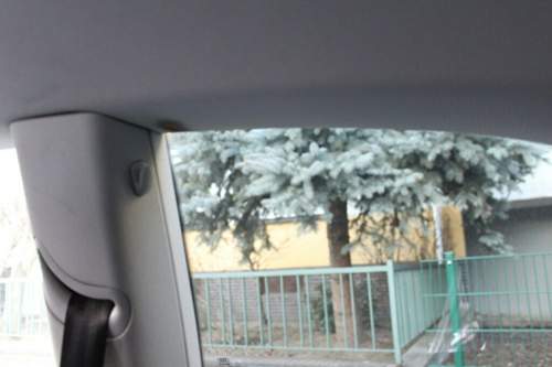

Hello,
leider wurde beim Scheiben tönen im meinem A5 Coupe der Dachhimmel etwas angesenkt. Die Versicherung d. SCheibentöners hat den Schaden bereits gezahlt, ich würde aber gerne doch etwas dagegen unternehmen.
Welche Möglichkeiten gibt es soetwas selbst zu reparieren bzw. zumindest zu verschönern?
VIele Grüße
Img-8196
Img-8199
Img-8201

naja, einfach ist das nicht. Aber mit einem farblich passenden Kunststoffgranulat und etwas (Sprüh-)Kleber kann man schichtweise die Löcher ausfüllen. Danach mit einem Luftpinsel lackieren. So in etwa halt. Aber zutraun würde ich mir das nur bedingt. Schau mal in Youtube, da gibt es sicher Filmchen drüber.

Über Smart repair bestimmt machbar, wenn's gut gemacht wird sogar dann kaum erkennbar dass da was gemacht wurde. Hast bestimmt von der Versicherung genug bekommen, um dass fachmännisch machen zu lassen ohne dabei draufzuzahlen..
Themenstarteram 13. Februar 2012 um 12:23
ja von der Versicherung kam einiges :)
Allerdings hatte ich bei einem Smart-Repair Geschäft in Mannheim schon mal angefragt und der sagte, dass das Loch zu groß sei...
Deshalb hätte ich jetzt versucht das auf eigene faust zumindest ein bisscehn auszubessern.
-> Irgendwie auffüllen?!
-> mit Fasern bzw. Farbe die farbliche graue Anpassung an den DAchhimmel
War nur etwas verwundert, dass drinne mit dem Heißluftföhn gearbeitet wurde, kenn das normal nur, dass die 3D-Anpassung von aussen gemacht wird (also auf die SCheibe auflegen und dann anpassen).

Beim Coupe muß zum ein und ausbau des Himmels keine Front und Heckscheibe raus,
sondern "nur" Sitze, Mittelkonsole, Schalthebel muß abgesenkt werden, Rücksitztbank, Seitenverkleidungen hinten , A B und C Säulen Verkleidungen, Innerraumbeleutung und zumindest mal die Dichtung von der Beifahrertür, laut Elsa auch die Beifahrertür,
habs aber so hinbekommen.
Was aufjedenfall neu gekauft werden muß sind die Tüllen wo die rücksitztbank reinkommt kosten 2 euro beide.
Was ich noch empfelen würde alle klammern und clipse neu kaufen.
Materialkosten ca. 20 Euro
