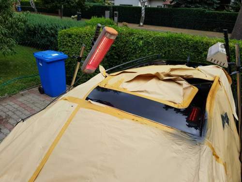

Heute zufällig gesehen, dass nach 20 Jahren der Rost blüht … was darf denn eine Behebung beim örtlichen Lackierer in etwa kosten?

Das Dach muss komplett lackiert werden, dazu die Säulen mit Übergang. Auch wenn man Reling und co alles selber demontiert schätze ich 1200 bis 1500€
Ja günstigen fall 800€-1000€
Ich habe das seinerzeit bei unserem A6 Avant machen lassen. Demontage der Reling, dazu muss der Himmel runter. Dann gibt es von Audi eine beschriebene Prozedur, wie man dem Rost in der Naht zu leibe zu rücken hat. Dann das komplette Dach lackieren.
Hat 980€ gekostet.

War grad bei 2 verschiedenen Lackierern, die haben sich das angeschaut – ohne die Leisten zu entfernen, weil die Problemstelle beiden bekannt war und beide von vielen anderen Avants wussten, wie es darunter aussieht. Die Kostenschätzungen beider waren bei ca. 800–1000 €, je nachdem, ob das Blech unter der Leiste schon so dünn ist, dass es beim Strahlen durch geht. Ich wollte eigentlich noch zum :) für einen KV, aber da werd ich gar nicht erst anfragen, wenn die Münchner Preise der freien Lackierer schon so hoch sind … :eek:
