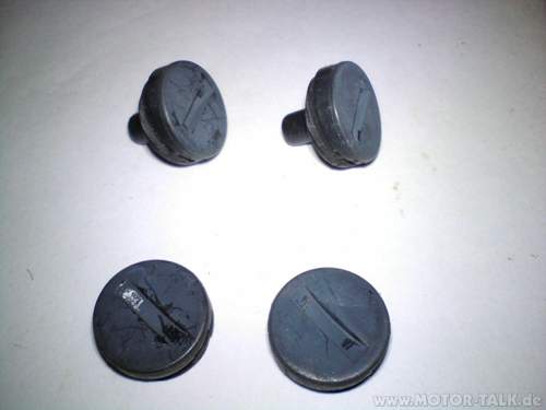

hallo wider,
ich habe dir jetzt mal ein nettes foto von den abdeckkappen gemacht, die ich bei mir rausgeschraubt habe, als ich meine reeling angebaut habe. wie du siehst haben zwei von denen am unteren ende noch einen kleinen steg. ob die nun aber nach vorne oder hinten gehören weiß ich nicht. musst du mal ausprobieren...müsste ich dann auch, wenn ich di reeling wieder abnehmen würde. :-)
hoffe das bild hilft dir jetzt weiter.wenn nicht, dann melde dich nochmal.
lg deichkind

Abdeckkappen-dachreeling
