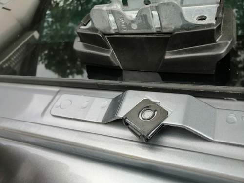

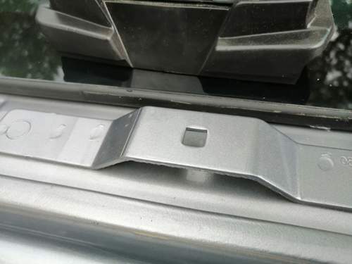

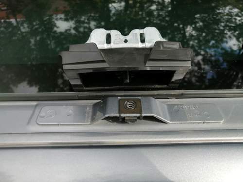

Für meine Bedürfnisse habe ich eine Lösung gefunden, siehe Bilder. Die Gewindeklemme schiebt man schön auf das Halter ohne was zerkratzen. Ich habe in die Gewindeklemme eine Plastikfolie aus der PET Flasche ausgeschnitten und reingesteckt. Bin jetzt mit Dachbox über 3000 Kilometer gefahren, 90% auf der Autobahn und Autobahntempo ohne Probleme.
Img-20220911
Img-20220911
Img-20220911

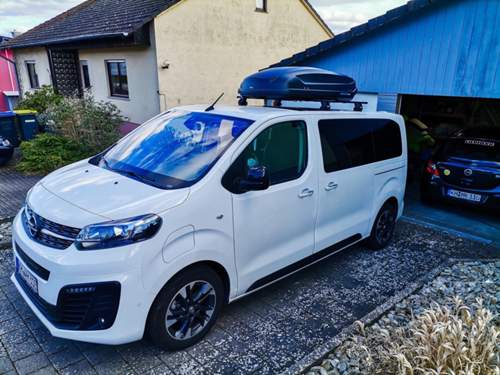

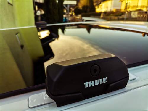

Moin,
also unser ist original vom Thule Händler bestellt und montiert worden.
Ist das Standart Vierkantträger System
Viele Grüße Stephan

Sieht auf jeden Fall ordentlich aus bei dir!!!

Hallo zusammen.
ich war mal in der Garage und hier mal die Komponenten.
Viele Grüße Stephan
Hey vielen Dank Stephan,
Dann müsste das Montageset ja auch bei mir passen!
Danke!
