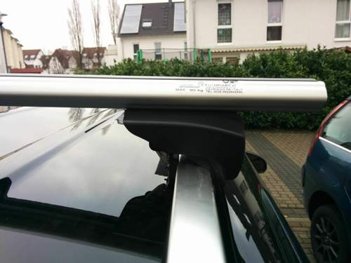

Ich hoffe, dass der Dachträger F.LLI Menabo Pick-Up XL passen wird. Dieser passt für den GLA und auch für einen Audi q5 mit geschlossener Dachreling. Diese sieht ja fast identisch aus.
Ich habe zumindest diesen Träger auf Verdacht günstig geschossen, jetzt muss nur noch der GLC endlich kommen.

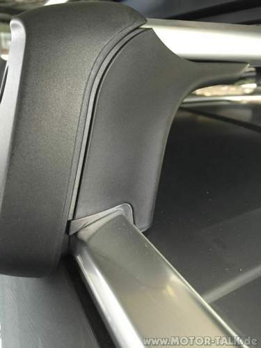

Letzte Woche habe ich mir die Mühe gemacht, und die folgenden Fahrzeuge verglichen:
Mercedes - GLA, GLC, S205
Audi Q5, Q7
Bei Mercedes ist die C-Klasse mit 31,8mm Breite noch etwas näher am GLC (36,6mm) als der GLA (30mm)
Der Audi Q5 kommt auf 33,4mm Breite und der Q7 auf 36,5 mm
Allerdings haben die Audis ein anderes Profil als Mercedes. Deutlich spitzer.
Kann trotzdem sein, dass die passen. Wenn du Pech hast, macht der Träger aber den Abflug.
Anbei noch ein Bild von einem Träger auf der C-Klasse (S205).
Den kann man wahrscheinlich schon noch 5 mm aufdrehen. Dann passt aber ggf. die Plastikkappe nicht mehr drauf. Und ob der wirklich hält, weisst du auch nicht ...
S205-traeger

Der von mir oben erwähnte Träger ist ein Universalträger. Ist auch für den Q7 freigegeben. Die Breite lässt sich stufenlos anpassen. Daher meine Hoffnung, dass es geht. Werde es nächste Woche montieren und hier berichten.

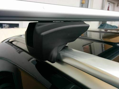

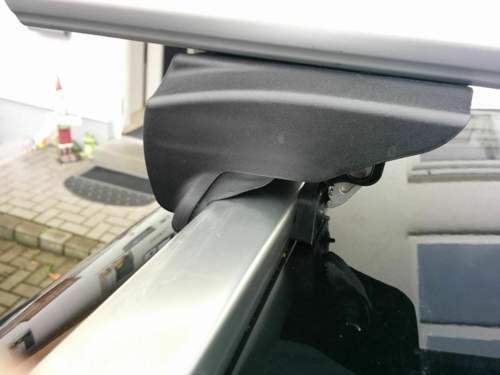

Ich habe heute das f.illi menabo pick up xl montiert. Ich habe ein gutes Gefühl, hält stabil. Ich werde es benutzen. Werde gleich Fotos posten.
