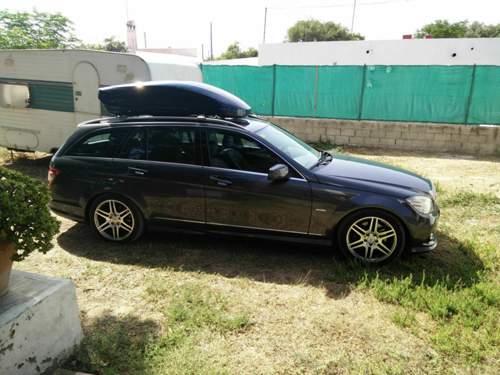

Hallo Gemeinde,
ich hole das Thema nochmals hoch,
dürfte evtl. gerade aktuell sein (in Bayern sind ja noch länger Ferien)
Habe mir vor einiger Zeit bei www.aubu.de folgende Dachbox zugelegt:
KAMEI Delphin 340K,
dazu den Dachträger Atera Signo (4-Kant Stahl - kein Alu)
Der Händler ist in München, bin also gleich vorbeigefahren und hab mir das Ding damals
gleich kostenlos montieren lassen (man will ja erstmal sehen, wie's richtig geht),
die Montage ist aber wirklich einfach.
Bin hochzufrieden - sieht gut aus, es passt was rein und wasserdicht ist er auch.
Man muss nicht unbedingt mehr ausgeben, meiner Meinung nach.
Vom Verbrauch konnte ich nichts feststellen, da man ja mit der Box nicht 200 fährt - oder ?!
Ich bin mit dem Teil jedenfalls höchstens kurz mal mit 160 unterwegs - sonst nicht schneller als 130.
Fährt sich aber problemlos.
VG cehmercedes
