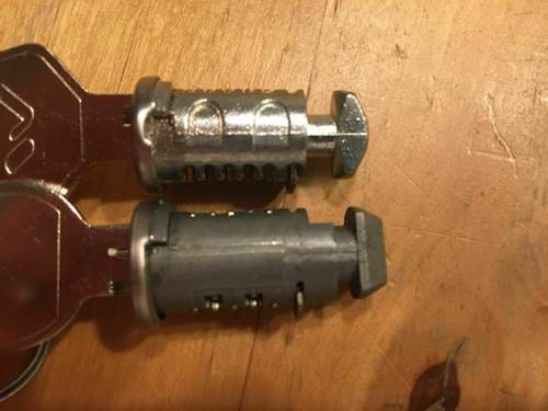

ich habe mir dieses Wochenende einen Originalen TT Dchträger gekauft.
Das Problem ist nur, dass kein Schlüssel dabei ist (habe den Träger bei Ebay ersteigert ). Hat mir einer von euch einen Tipp wie man den Träger aufkommt oder wo man sich einen Schlüssel nachmachen lassen kann?
Und was das nachmachen lassen kosten würde und wie das geht.

ohne Muster wird sich ein Nachmachen des Schlüssels schwierig gestalten. (Ist ja auch irgendwie Sinn eines Schlüssels... ;))
Wenn der Freundliche als erste Anlaufstelle keine Idee hat, könntest Du Dich auch mal an einen Schlüsseldienst wenden. Vielleicht bekommt der den Dachträger wenigstens geöffnet und das Teil wäre künftig zumindest unverschlossen noch nutzbar. (Kaufbeleg zwecks Vorlage nicht vergessen!)
Dritte Alternative: Rückgabe :(
Grüsse!
Das Einfachste wäre den Verkäufer zu fragen (Schlüssel oder Nummer)
schloss aufbohren, dann kannst du ihn wenigstens verwenden und mit einem schraubenzieher auf/zu sperren...
evtl. kann man die schlösser auch nachkaufen.
hängt alles schwer von dem preis ab, den du für das ding bezahlt hast.
bei 10€ würde ich nicht lange fackeln *g*

soweit ich das weiß gibt es den Zylinder mit Schlüssel einzeln bei Audi für ca. 40,-
Ob es auch Schlüssel einzeln gibt weiß ich nicht.

In jedem Autozubehörladen mit Thule-Sortiment gibt es diese Schlösser und auch die Schlüssel sofern man die Schlüssel Nr. hat.

Google mal "Thule Schlüssel" das gibt es Angebote ab 2,- Euro
Ich hatte mal bei VAG nachgefragt, da ich eventuell auch einen Dachträger mit verlorenen Schlüsseln kaufen wollte.
Auf dem Schloss soll dem VAG-Mensch nach eine Schlüsselnummer stehen.
Irgendwo ganz klein, wohl auf der Klappe, die das Schlüsselloch verdeckt.
Gesehen hab ich das allerdings nicht, da ich den Träger doch nicht kaufte.
Mit der Nummer kann man einen Schlüssel nachkaufen.

Auf der Kappe des Zylinders steht bei mir die Schlüsselnummer.
Mit dieser Nummer solltest Du passende Schlüssel bestellen können.
Da Du 4 Schlösser hast, solltest Du überprüfen, ob alle 4 identisch sind. Man kann sowohl Schlösser und Schlüssel einzeln nachbestellen - siehe "Thule Schlüssel" Google

Du kannst Schlüssel einzeln nachbestellen.
Auch ich habe den originalen Träger und der nun mal Thule Schlösser.
Auf diesen Schlösser steht auf der Kappe (von außen sichtbar) die Schlüsselnummer - es gibt rund 2000 verschiedene Schließungen.

Habe die Nummer gefunden, jetzt hab ich eine letzte Frage wo kann ich die Schlüssel bestellen?

habe es gestern ausprobiert meine Schlossnummer einzugeben (38) diese Nummer gibt es garnicht? ??

hab es hinbekommen
