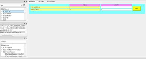

Ich habe zwar das noch nie versucht aber versuche mal deine KFZ FIN Nummer im neuen Steuergerät einzutragen, habe es Mal im ddt4all gesehen dass es die Möglichkeit dazu gibt und man die FIN ändern kann, glaube im Bereich BCM/UCH schaue dann später nach und suche dir den genauen Punkt raus ob es funktioniert weiß ich nicht, einen Versuch ist es aber wert.
Lg
hier ist die FIN VIN gespeichert (allerdings braucht man ev. die VIN auch in ASCII CRC (16?) Format, da musst google wie man die umrechnet oder mal ohne ASCII Code versuchen, vielleicht wird sie vom Steuergerät berechne.
BCM Identification - Configuration Vehicle identification
PS: Die alten Werte (VIN+ASCII) vorher aufschreiben zur Sichheit.
Anbei ein Bild:
LG
Bcm fin / vin
Themenstarteram 25. August 2024 um 10:34
Hallo zusammen, die VIN nebst crc-Version habe ich hineinschreiben können. Das BCM bleibt aber weiterhin mangels Autorisierung gesperrt, leider.
Wie schon geschrieben, ich denke auch das nur online bei Dacia mit Freigabe möglich sein wird das Steuergrät zu überschreiben.
