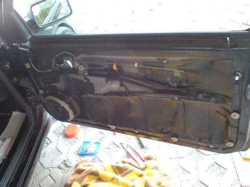

Ich bin auch gerade bei so nem Einbau. Ist wirklich ein haufen Arbeit!
Habe pro Tür 7 Matten Bitumen verwendet. 2 Schichten. Tipp: Bau dir am besten den Seitenaufprallschutz aus. Dann gehts einfacher.
Bei mehr als 2 Schichten darunter passt er aber nicht wieder rein ;).
Lautsprecheraufnahmen habe ich mir welche aus Holz gebaut. Ist aber nen riesen Aufwand alles Anzupassen und ich musste einiges von der Türverkleidung ausschneiden (Sieht man aber nicht).
Hab auch mal nen Foto gemacht. (Leider schlechte Qualität...)
Beim nächsten mal würde ich mir aber auch die Cabby Halter kaufen, ist einfacher.
Nächste Woche werde ich die Löcher mit Alu-Butyl-Matten zu machen. Hab schon alles hier liegen.
Insgesamt habe ich für die Dämmung der 2 Türen ca. 100€ beim Car-Hifi-Spezi gelassen. Ich bin mir sicher, dass es sich auszahlen wird. Freue mich schon aufs Ergebnis.
Ich bin offen für anregungen und Verbesserungsvorschläge. (Ich weiß die Endstufe ist nicht so dolle:( )

Bastian ============> danke für die Pic´s.
Hab aber da noch eine Frage, die silbernen Bänder (bei uns heißt sowas Hiltiband), wie hast du die befestigt? Ist wahrscheinlich nur, damit die Matten eine Festigkeit bekommen.
Und was ist, wenn man mal die Scheibe wechseln sollte oder so?
hab die mir metalspachtel festgemacht.
naja wenn fh oder schiebe was is, dann muss wohl die gute alte flex ran :D

was für silberne Bänder meinst du?
Wenn man die Löcher alle dicht gemacht hat und z.B. ein Fensterheber kaputt geht muss man die Folie aufschneiden und hinterher wieder mit neuer zukleben. Die bekommt man nämlich nicht ab. Ich hab sicherheitshalber mal beide Fensterheber erneuert^^.
