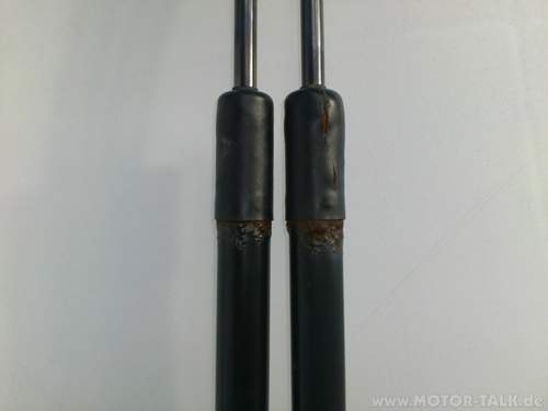

Dämpfer Heckklappe T-Modell defekt
Sie funktionieren zwar noch, sind aber an den Plastikkappen aufgeplatzt. Man sieht auch Rost untendrunter. Ich denke, die Dinger werden in absehbarer Zeit versagen.
Sind die Kugelgelenke nur eingeclipst, oder ist da etwas verschraubt ?
Kennt jemand auch den Kostenfaktor ?
Ich denke, die kann man leicht selbst wechseln.
Danke im Voraus....
19 Antworten
Zu blöde zu erklären mit der Sicherung. Deßhalb s. Anhang.
Die Dämpfer gibt es für normale und autom. schließenden Deckel.
Preis das Paar ca. 30,- bzw. 60,-
Habe garade das gleiche Problem, Rosten auch und sie sind unten aufgeplatzt. Irgendwo gibt es hier dazu schon einen ausführlichen Fred.
Da hat der Freundliche wohl die Dämpfer auf Kulanz getauscht. Die beiden Dinger können aber nicht die Welt kosten und man kann sie wohl auch recht schnell alleine wechseln.
Gruß Chriss

Ja normaler weise schon aber achte darauf das die Dämpfer eine Aushaubkraft von mindestens 600 N haben sonst stemmen sie die Haube nicht oder nur sehr langsam und an kalten Tagen garnicht. Also lieber einpaar Euro mehr anlegen die Haube wird es dir danken.

Bei mir haben Sie zuerst etwas rumgezickt und kamen mit... ist nicht möglich da Stoßdämpfer.... Dann habe ich Ihnen aus der Garantiebedingung vorgelesen und ihnen unmissverständlich mitgeteilt, daß diese Dämpfer nicht zum Fahrwerk gehören und bei nichterfüllung ein Telefonat mit meinem " Rechtsverdreher" ansteht.
Und plötzlich hatte ich in 2 Tagen einen Termin in der NL:D
Also..... Hart bleiben

Ich habe die elektrische Klappe (Easy Pack) und dabei muss ich gerade mal feststellen, merkt man es überhaupt wenn da die Dämpfer den Elektroantrieb gar nicht mehr unterstützen?
Könnte ja sein, dass so langfristig der Hebemotor (nenne ihn mal so) für die Heckklappe Schaden nimmt oder?

Ja Chriss
Dein Hebemotor kann mit der Zeit Schaden nehmen weil ihm die Unterstützung der Gasfedern fehlt und er dadurch überlastet wird.
Ok Danke, dann werde ich ich mal mit meiner NL in Verbindung setzten, damit sie die Dinger schnellstmöglich austauschen ;)
