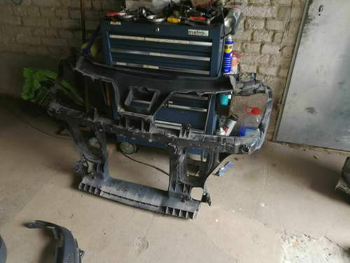

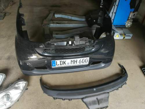

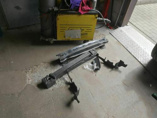

Vergoelst hat für den Klimakondensator 180€ berechnet, der Rest war Arbeitslohn und Befüllung der Anlage.
Braucht eine Werkstatt wirklich 4 Stunden? Ich kann's nicht beurteilen. Wenn ja, war es ein für den Ort und Zeitpunkt sehr fairer Preis.
Jou, die Zeit ist realistisch, muß ja vorne alles ab.
Ich hatte vor kurzem eine A-Klasse, Arbeitsaufwand war ziemlich ähnlich. Ich war ziemlich flott dran und auch nach vier Stunden fertig. Dann noch ab zur Befüllung. Die Benz- oder Smartjungs wissen wo alle Stopfen und Schrauben sitzen, von daher denke ich mit Dichtheitsprüfung und Befüllen sind vier Stunden realistisch.
