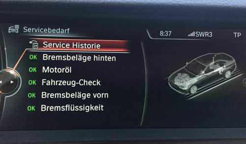

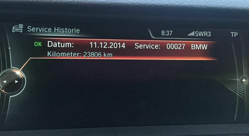

Ich denke mal nicht, dass es nur auf dem Schlüssel gespeichert wird, sondern primär im Auto selbst. Dass es dann bei Änderungen dort auch auf die genutzten Schlüssel kopiert wird, um im Bedarfsfall am Servicedesk schnell ausgelesen werden zu können, gibt es ja schon länger (e39 ?), wenn vielleicht auch nicht so umfangreich.
Im Servicemenü kann ich mir das doch ebenfalls anzeigen lassen, und das wird ja kaum auf den Schlüssel angewiesen sein.
Ich finde nichts davon im Servicemenü, nur die Dauer bzw. Reststrecke bis zum anfallenden Service.

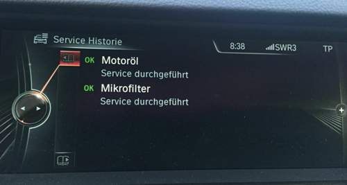

Mein F10 mit EZ 12/2013 hat noch ein Service- Buch. Bin seit heute früh einigermaßen ernüchtert darüber was der Service- Mitarbeiter wirklich "aus dem Schlüssel" auslesen kann.
Bremsen v+ h noch ca. 6.000 km bei knapp 10 mm Belagstärke
Kilometerstand Gesamt = total falsch
"Sie sind letzte Woche 600 km gefahren..." - ohne den Rückweg vielleicht:):rolleyes:
Möchte nicht wissen was da noch so an Quatsch drin steht.
