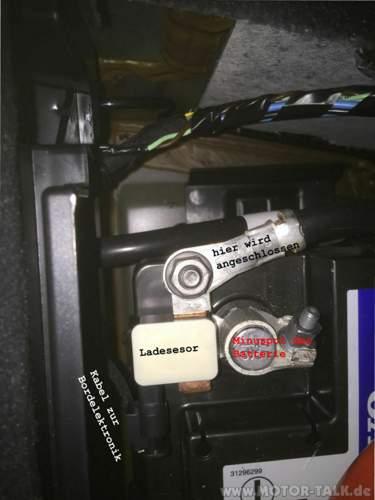

Vorausgesetzt das Fahrzeug ist hard- und softwaretechnisch in Ordnung, wird über die LiMa und bei extrem Kurzstreckenfahrern oder Langparkern auch mal über die Ladekontakte im Motorraum geladen. Soweit die Standardprozedur.
Sollte es aus irgendeinem Grund notwendig sein, kann die hintere Batterie auch separat geladen werden.
Hierbei ist aber etwas ganz wichtiges zu beachten: Ladeanschlüsse sind der PLUSpol, aber nicht der MINUSpol der Batterie (siehe Anhang mit dem Ladesensorrechtschreibfehler – Bild1). Das ist notwendig, damit die Ladeelektronik die Energiezufuhr mitbekommt.
Was geschiet nun bei bei einem Austausch der Batterie. Den aktuellen Ladezustand der Neuen kennt das System nicht. Hier wird die "intelligente" Bordelektronik doch auch einen Weg finden sich "anzulernen".

@Hoberger - du redest von "früher". Heute wird aber nicht mehr analog (Klemme D am mechanischen Regler in der Lichtmaschine = an = immer volle Leistung = 14,4V) geregelt.
Die Nutzung der Lichtmaschine (nennt man inzwischen wohl hochtrabender Generator ;)) wird so weit eingegrenzt wie möglich, damit der Verbrauch reduziert wird. Z.B. wird vorrangig im Schubbetrieb geladen oder auch schon mal bei 12,5V der Batterie die Ladeleistung runtergeregelt.
Damit das optimal funktioniert misst der kleine Kasten am Minuspol generierten und verbrauchten Strom. Das ist sicher beim D4/D5/T6 mit Lichtmaschine so - aber vermutlich auch beim T8 mit CISG, denn auch er hat das BatterieManagemenSystem-Kästchen am Minuspol.
Und deshalb wird beim Einbau einer neuen Batterie das BMS zurückgesetzt (vom :)).
