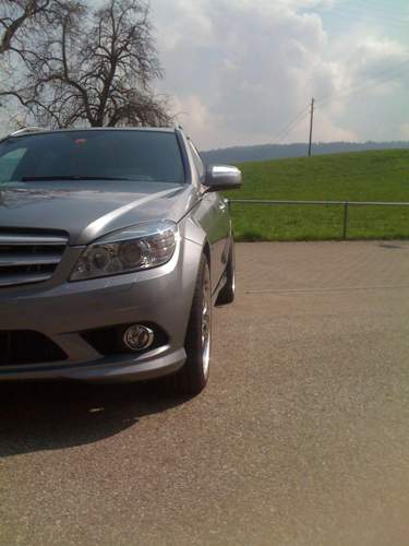

Hy Pauloo
habe 4 Jahre alte Barracuda Voltec T6 von meinem W203 drauf-
VA 8x19/ET 38 geht gut mit 235/35/19
HA 9x19/ET 35 schleift bei Vollast und starken Bodenwellen müsst man bördeln.
Die von Piecha wären sicher besser mit ET 45.
Angefügt noch die Bilder
lg andy
Mb350-t-amg-013
Mb350-t-amg-009
Mb350-t-amg-011

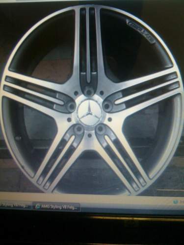

Hy
die Schmidt von Piecha gehen sicher auch mit den H&R Federn sonst einfach bei denen noch sicherheitshalber nachfragen.
Die AMG Styling VII Felgen sind Replika aus Italien aber sehr gute Qualität sehen genau so aus wie die echten.
Vielleicht ist das ja der AMG Felgenzulieferer. Hehehehe
Stelle dann Bilder ins Forum wenn diese montiert sind mit Dunlopp Sport Maxx VA 235/30/19 und HA 255/30/19
Noch ein Bildchen angefügt von den 18" darum dauert die Bestellung der 19" 3 Wochen
die 1. replika die 2. original
lg andy
Mb350-t-amg-008
Mb350-t-amg-007
