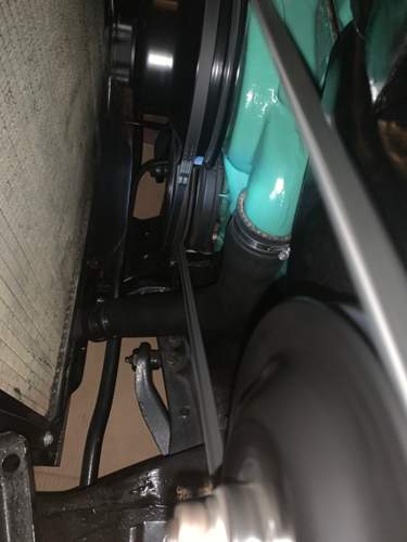

So gerade eben eingestellt.
Schlauch von der Unterdruckdose abgezogen und verschlossen. Motor gestartet und am Verteiler gedreht bis auf 5 grad. Dann abgeblitzt Bild1.
Dann habe ich den Schlauch wieder angeschlossen. Und nochmal abgeblitzt Bild 2. Und das ist das Komische an der Sache. Er hat doch eigentlich Zuviel Frühzündung oder? Müsste er nicht beim ab Blitzen auf der 5 Grad Markierung stehen bleiben? Hab alles im Standgas abgeblitzt.
Habe ich bereits in meinem letzten Beitrag geschrieben. Du hast wahrscheinlich permanent Vaccum an der U-Dose anliegen. Dann schießt natürlich die Frühverstellung nach oben. Ist aber kein Problem, dann weißte wenigstens, daß die U-Dose arbeitet. Ist also alles in Ordnung. Einsteigen, fahren und testen.
Wenn du den Schlauch wieder abziehst, müßtest du wieder die 5° haben.
Wenn du während der Fahrt Vollgas gibst, dann geht die U-Dose automatisch zurück.
