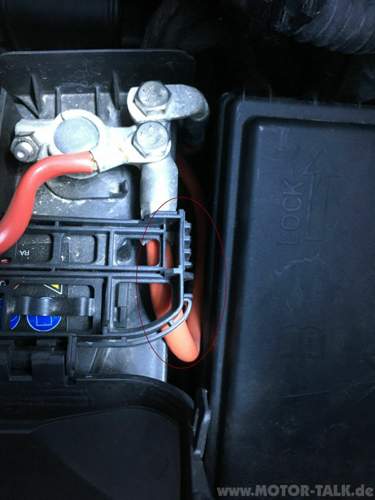

Hallo liebe Gemeinde,
ich war letzte Woche beim FOH wegen defektem Zündmodul wegen Oxidation. Da ist mir auf gefallen,
das, dass Pluskabel was an der Batterie befestigt ist an der Batterie und an dem Sicherungskasten scheuert. Bin gerade mit Opel in Kontakt wegen diesem Fehler und noch wegen Tempomat.
Meine Frage haben diesen Fehler auch andere Corsa´s?????
Wäre mal interessant zu wissen obs bei anderen auch ist. Bei FOH war stand letzte Woche auch ein Corsa D und bei dem war es auch.
Im Bild rot eingekreist.

Das Kabel muss ja irgendwo lang geführt werden. Es wird immer irgendwo anliegen / anecken. Würde da nicht von scheuern sprechen. Solange es sich nicht an Karosserieteilen blank scheuert und ein Kurzschluss produziert ist alles i. O. und von den Ingenieuren als zulässig eingestuft. Denke zu dem Ergebnis wird der FOH auch kommen. Es ist kein Fehler von Opel.
Der FOH sagte auch das selbe wie ich das sollte nicht so sein. Die vom Kundencenter waren auch nicht abgeneigt wird aktuell geprüft der Fall.
Okay. Interessant. Der 5-türer wird in Spanien gebaut, der 3-türer überwiegend in Eisenach/Deutschland. Gibt's da markante Unterschiede?
Halt uns bitte auf dem laufenden. Danke und ich guck in der Zeit nach, wie die das 2010 in Eisenach verbaut haben ;)

So siehts in meinem Corsa D Bj 2010, 3-türer made in Eisenach aus. Mal abgesehen von der von mir verbauten Batterieverkleidung sind alle Kabel nochmal extra umwickelt und fein nach hinten rausgelegt. Da scheuert nix. Ich habe da auch nichts verändert, sondern nur einmal alles gelöst um die Hülle drum zu machen.
Img-20170609-190243
Img-20170609-190226
Ja genau so sieht der Tempomat aus hatte schon mal die Kabel überprüft aber war es auch nicht. Schau einer an beim drei türer wurden die Kabel von oben verlegt nicht so wie bei meinem Corsa. Also Spanien und Deutschland doch anders angeklemmt.
Naja erstmal das Land und dann noch vor und nach Facelift. Irgendwann und irgendwo wird immer der Rotstift angesetzt oder Zeit gespart und so werden solche relevanten Details "versaut"!
