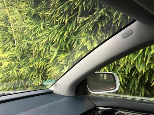

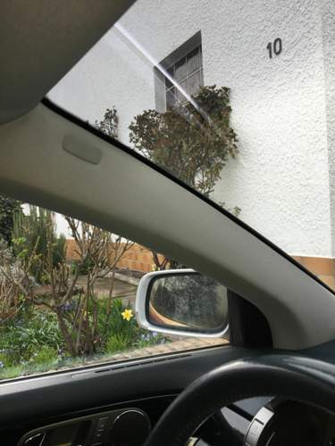

1. Kamera vorne auf der Fahrerseite (wird für mich durch die Sonnenblende fast verdeckt) mit Kabel aus dem Himmel.
2. Kabel dann zur A-Säule, dort hinter den Airbag (Kabelreserve des arg langen Stückes unter dem Himmel).
3. Anschluß an Sicherungen mit Stromdieben unterhalb Lenkrad (Parkmodus-Zündung aus/Fahrmodus-Zündung an).
4. Kabel Heckkamera zunächst genauso, dann aber von A-Säule unter dem Dach auf der linken Seite hinter allen Airbags nach hinten.
5. Dort wieder quer zur Mitte der Heckscheibe und unter dem Himmel raus.
Man sieht nur noch wenige cm vorne bzw. hinten von dem Kabel (auf dem Foto ist das vorne noch nicht ganz runtergeschoben, kommt noch).
An die Airbags bin ich nicht dran - SICHERHEIT ZUERST !

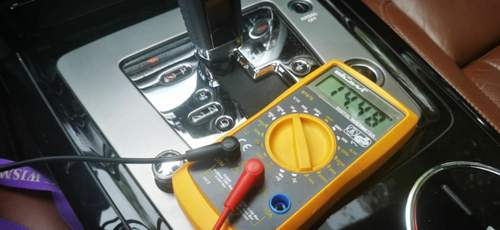

Strom kannst Du aus der Dachkonsole nicht entnehmen, das musst Du neu hoch legen.
Ist aber keine große Sache, kannst du aus der E-Box unterm Lenkrad entnehmen,
dann seitlich hoch zum Dach verlegen und einfach das Kabel unter die Dachverkleidung schieben.

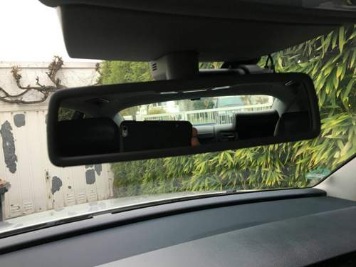

Hallo Thomas, drück einfach mal das Türgummi beiseite, wie auf dem Bild 3, da kann man wunderbar Kabel verlegen.

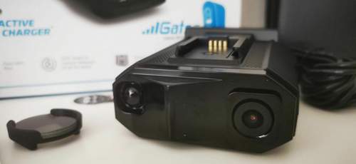

Zu Bild 1: Mit dem optionalen Kasten am Spiegel kann ich verschiedene Programme für die Kamera einstellen, z.B. ob die Kamera durchgehend auch aufzeichnen soll wenn das Fahrzeug geparkt ist, oder nur in einem bestimmten Zeitraum nach dem Abstellen, oder nur bei Erschütterungen, ...
Der Kasten heißt "Power Magic Pro Modul"
Bild 2: Kamera vorne mit Kabelführung ins Dachmodul
Bild 3: Für Thomas! Vorne am Übergang Windschutzscheibe Dachverkleidung ist es noch einfacher. Einfach den Himmel etwas abziehen und das Kabel einlegen. Das Kabel für Kamera 2 kann man auch einfach hinter der Dachverkleidung verschwinden lassen.

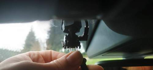

Bild 6: Kamera vorne von außen
Die Kamera lässt sich per Bluetooth z.B. mit dem Handy verbinden, mit der passenden APP wird der Bildschirm vom Handy dann zum Monitor!
Leider spricht die Kamera nur koreanisch, da hab ich beim Kauf nicht drauf geachtet, aber sonst kann ich nicht klagen.

wenn du Platz für den USB-Adapter für Zigarettenanzünder hast, dann könnte es doch klappen wenn du vom Boardnetz 12V abzweigst und darauf eine Zigarettenanzünder-"Steckdose" anschließt.
Dann könnte man die Kamera anschließen ohne ein spezielles Netzteil zu kaufen das möglicherweise wieder für den Einbau zu groß ist.
Ich bin kein Elektriker und weis nicht ob das funktioniert wegen eventueller Hitzeentwicklung.
