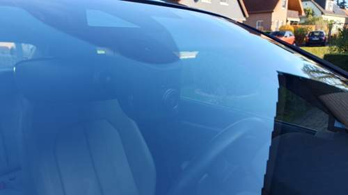

Hier ein paar Fotos nach dem Einbau
20231107
20231107
20231107
Nicht gut verbaut, die Blende ist nicht ordenlich verrastet. Spaltmaß ungleich und zu breit.
Okay, aber in der Praxis fällt das nicht auf.
Ich bin heilfroh, dass es überhaupt so aussieht! Lieber nehme ich eine nicht ordentlich verrastete Blende mit einem ungleichen und zu breiten Spaltmaß in Kauf auf als eine klobige, sichteinschränkende Kamera, die außerdem noch das Putzen der Frontscheibeninnenseite behindert!
Es gibt m.E. keine Kamera, die so unsichtbar verbaut werden kann. Leider sind die vom Hersteller verwendeten Kabel zu dick, so dass die Montage problematisch ist.

Hat nen guten OEM look, aber meine Viofo A139 Pro bemerke ich auch nicht, die ist versteckt hinter dem Rückspiegel und beim reinigen auch noch nie Probleme gehabt :)
(Die Kabel stören mich auch nicht)

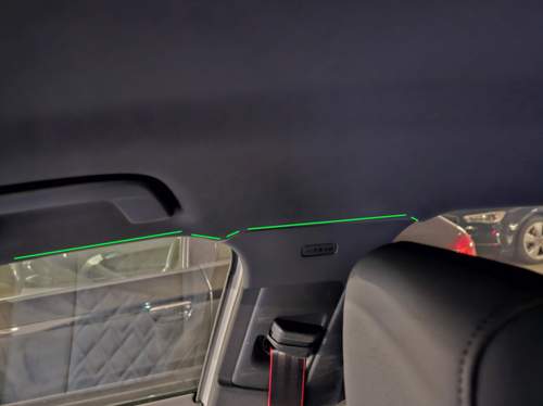

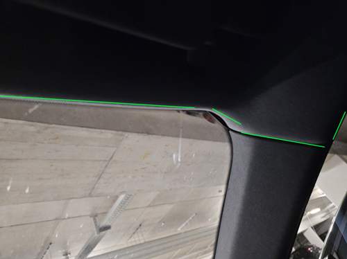

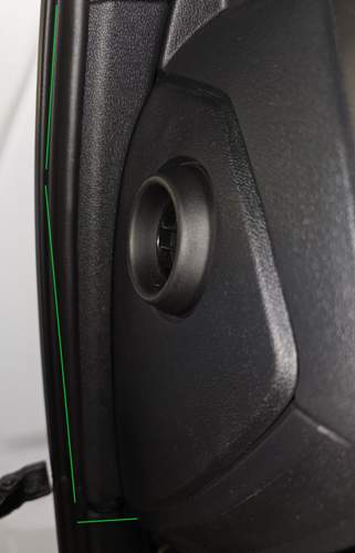

Zu deiner Verkabelungsfrage:
Ich habe da nichts abmontiert oder ähnliches und alles nur mit dem Hebel einen Spalt mir geschaffen und das (bei der Viofo dünne) Kabel verlegt.
Von der Cam einmal nach links zum Sicherungskasten und nach rechts zur rear cam.
Fand die Spaltmaße beim Audi sehr hilfreich beim verlegen, hatte bei meinen Eltern im Cupra und dickere Kabel mehr Probleme, aber auch dort nur mit dem Hebel genauso verlegt.
Das Kabel dabei einfach in den Spalt vom Türgummi getan bzw. in den Dachhimmel. Bei den Säulen zum Dachhimmel einfach auch aufgehebelt und rein gepresst. (du wirst zwar etwas rumfluchen aber alles machbar)
Wenn man das Kabel super versteckt haben möchte (also nicht Sichtbar wie bei mir an der Frontscheibe) dann muss man viel mehr Aufwand treiben. Dann hilft es nur den Dachhimmel teilweise zu demontieren (d.h. Demontage der Säulen & Haltegriffe) und darauf hatte ich persönlich keine Lust :D

Danke! Bei mir ist das Kabel der Rear-Cam auch ziemlich dünn und schon mit Stecker (ca. 7mm Durchmesser) versehen. Da es bereits fest verbunden ist, müsste ich (abweichend von meiner ursprünglichen Idee) erst die Kamera hinten befestigen und dann das Kabel von hinten nach vorn an der Beifahrerseite verlegen. Da die Stromversorgung für das Kameramodul über einen Abgriff vom Regensensor erfolgt, erübrigt sich ein Kabel zum Sicherungskasten. In einer anderen Anleitung hatte ich gesehen, dass der Monteur hinten rechts den Himmel an der C-Säule zugänglich gemacht hatte und dann einen langen halbstarren Plastestab vorsichtig bis nach vorn zur A-Säule geschoben hat. Damit wurde dann das Kabel durchgezogen. Der Rest war dann nicht schwer.
Ich hatte gehofft, dass jemand ähnlich vorgegangen ist und seine Erfahrung teilt.

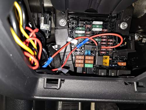

Für die Vollständigkeit mal noch Infos zur Verkabelung der Kamera zum Sicherungskasten. (ist bei der Fitcam nicht nötig)
Für die Dashcam habe ich ein Hardwarekit, die Recording bzw. Parkmodus automatisch schaltet.
Das Hardwarekit wird ist im Sicherungskasten angeschlossen, mithilfe von Adaptern (Stromdieb).
[Bei den Teilen nur wichtig, in den unteren Slot kommt die originale Sicherung und ist für den Stromkreis gedacht, der obere Teil ist dann der "geklaute" Stromkreis]
Nr. 23 - Lordosenstütze Beifahrerseite - Dauerplus (permanente Stromverbindung) für den Parkmodus
Nr. 52 - 12-Volt-Steckdose - Strom wenn Zündung an ist (normales Recording, Parkmodus aus)
Masse (Ground) habe ich unter die Schraube geklemmt.
Das HW-Kit vermittelt so der Dashcam was getan werden muss. Außerdem misst es die Spannung der Batterie und schaltet automatisch ab, damit die Batterie nicht leer wird. (Habe es bei mir auf 12V/24V eingestellt und maximal 12h Aufnahme in der Dashcam und hat alles problemlos funktioniert - sollte man aber mal testen und weiß nicht ob ggf. Winter bzw. alter der Batterie dann irgendwann mal Probleme machen könnte wenn man es ausreizt. Bin so paranoid und habe noch zur noch eine Powerbank mit Starthilfe im Auto)
Verkabelung geht auch einfach und ist ähnlich wie zur RearCam. Nur eben alles auf der Fahrerseite bis runter auf Höhe vom Sicherungskasten. Die Abdeckung am Amaturenbrett geht super einfach raus zu hebeln, ist nur geklippt.
Sicherungskasten, links ist Hardwarekit
