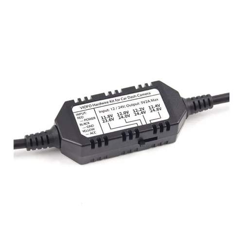

Hey,
ich habe in meinem Mazda 2 von 2017 seit ca. 1,5 Monaten eine Dashcam verbaut. Diese habe ich mit einem Hardware Kit, welches ein Entladen der Batterie im Parkmodus der Cam verhindern soll, verbaut.
Es lief die ersten Wochen auch einwandfrei.
Allerdings ging die Kamera nach ca. 3 Wochen ständig während der Fahrt aus und wieder an. Nach einigen Tagen blieb sie aus. Wenn sie dann mal wieder an ging, ging sie rasch wieder aus und blieb es auch.
Das Gerät habe ich vom Hersteller bereits ausgetauscht bekommen, aber ich bekam die Gewissheit, dass es nicht am Gerät liegt da das Problem immer noch besteht.
Meine Autobatterie ist dementsprechend auch 7 Jahre in Gebrauch.
Woran könnte das Problem liegen ? Die Batterie hat eigentlich noch nie ein Problem gemacht und ich möchte jetzt ungern die Batterie für fast 150€ nur auf Verdacht tauschen.
Vielen Dank!

Auf welchen Wert hast du den Hardwire Kit eingestellt? Wie hast du die Kabel angeschlossen (Stromdiebe)?
Da wirst du wohl die Verkabelung durchmessen müssen. Vielleicht taugt dein Hardware Kit auch nichts. Ansonsten ist es Glaskugel oder Kaffeesatz lesen, erst Recht ohne irgendwelche Hersteller- bzw Modellangaben.

@Tomy 69 schrieb am 30. Mai 2024 um 12:03:41 Uhr:
Ich habe alle Werte mal durchprobiert, ohne Erfolg. Ein Bild des Kits habe ich mal angehangen. Und ja, sie sind per Strom/Sicherungsdieb angeschlossen. An der Sicherung für Radio und Zigarettenanzünder.
Es ist eine VIOFO VS1 Kamera mit dem Original Hardware Kit und Original Sicherungsverbindern.
Wie gesagt, hat ja alles erst Anfangs auch gut geklappt.

Danke das werde ich mal probieren. Aber kann es mir echt schwer vorstellen. Was soll an der SD Karte denn sein ?
Hardware Kit
Danke das werde ich mal probieren. Aber kann es mir echt schwer vorstellen. Was soll an der SD Karte denn sein ?Hallo,

Kleiner Zwischenstand bisher : ich habe die sd karte gewechselt und bisher läuft die Kamera ohne Probleme. Ich bin aber erst 2x kurzstrecke gefahren. Die Batterie wird nächsten Monat beim anstehenden TÜV Besuch gleich mit inspiziert!
Wegen der Batterie geht die Dashcam nicht aus. Da müsste die Spannung ja schon einbrechen und dann macht doch der Spritspar-Batterie-auf-80%-halten-Quatsch sowieso schon Feierabend.
Auf was hast du denn den Schalter an deinem Wandler eingestellt und welche Spannung liegt beim Fahren an?
Gruß Metalhead
... zumal das sinnieren über die batterie wohl bei laufendem Motor wirklich am geschrieben Kontent vorbei ist.
