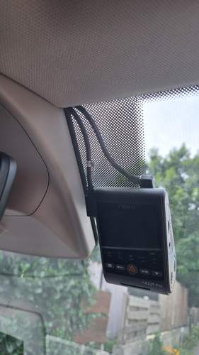

Suche ebenfalls. Die hier genannten und gezeigten Beispiele sehen gut aus. Vor allen, weil sie schön klein sind. Sind allerdings keine Schnäppchen, wobei mich das nicht abschrecken würde. Die zugehörigen Kundenrezensionen auf Amazon sind allerdings etwas durchwachsen. In meiner Suche war ich auf dieses Modell gestoßen: VIOFO A139 2CH
Ein VW-kompatibles Dauerstromkabel gibt’s dabei nicht, kein wirkliches Problem, ich weiß. Das Kabel für den Anschluss der Hintenkamera ist 6 m lang. Bin leider nicht so fähig wie Amramdill0 und würde das in der Werkstatt ziehen lassen. Nachteil bei diesem Ding: Die Parküberwachung benutzt beides, also Bewegungen im Kamerasichtfeld und Erschütterung. Die Kamera würde deswegen quasi laufend Fehlalarme auslösen, behauptet ein Youtuber. Lässt sich leider nicht nur auf Erschütterung einstellen. Ich würde deswegen dann wohl auf Parküberwachung komplett verzichten.
