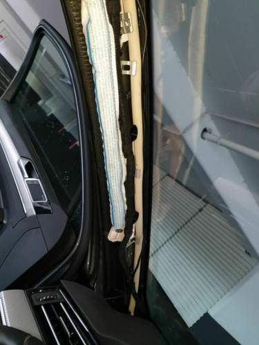

Eine Sache ist mir in Deinem Beitrag jedoch aufgefallen, die ich als äußerst sicherheitsrelevant erachte:
@rt1970 schrieb am 21. Februar 2021 um 12:17:24 Uhr:
Sooo... Alles halb so wild!
Hier mein(!) ToDo:
15. Stromversorgungskabel in der A-Säule nach unten verlegen (Verkleidung dran lassen und nur zwischen Türgummi und Verkleidung schieben)
Wenn man das Kabel einfach nur unter die A-Säulen-Verkleidung schiebt, wird dir das Teil im Fall, dass der Seitenairbag auslöst, quer durchs Auto schnalzen.
Dieser seitliche Kopfairbag befindet sich nämlich zum Teil auch unter der Verkleidung der A-Säule und ist, soweit ich weiß, serienmäßig in jedem B8 verbaut.
Leider habe ich aber momentan auch noch keine bessere Lösung.
Die Verkleidung abnehmen und sauber verlegen hat wohl zur Folge, dass man die oberste Klammer erneuern muss. Und an die kommt man als Otto-Normal-Verbraucher so gut wie nicht ran.
Wenn jemand von Euch einen heißen Tipp hat, dann bitte melden!!
