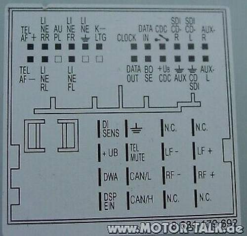

meine erste Bastelei soll nun losgehen.
Will mir den TMC-Y-Adapter hinter mein Radio (concert2+) stecken.
http://www.ge-tectronic.de/.../product_info.php?...
Zusätzlich kommt noch ein Spannungswandler 12V/5V-USB zum Einsatz.
Somit habe ich nur ein USB-Kabel was ans Navi geht und keinen Kabelkram mit TMC-Wurfantenne und KFZ-Netzteil usw..
Nun habe ich mal hinters Radio geschaut, da ist ja massig Platz. Also gibt es mit dem TMC-Würfel kein Problem.
Nur wo ich die Dauerspannung her nehmen soll weiß ich noch nicht so richtig.
Die Steckdose auf der Konsole habe ich schon raus gehabt, nur ist der Weg von dort zum Radio noch recht lang.
Außerdem ist es wohl mit Konsolendemontage verbunden.
Muß doch auch einen Dauerplus am Radio geben oder?
Von dort mit Stromdieb o.ä. die 12V klauen geht nicht?
Danke für die Antwort/en

am Radio selbst gibt es 12V Dauerplus
Themenstarteram 15. April 2011 um 16:55
Hm,
nach diesem Anschlussbild?
Anschluss-concert-3
UB+ meines wissens- ist nen dickes kabel (rot)

Eben, gibt verschiedene Größen der Stromdiebe, und da ist sicherlich der richtige dabei.
Rot oder blau... :)
Eine schönere und einfachere Lösung gibt es nicht, und meiner Meinung nach ist das auch völlig ok so.

Also das mit den Stromdieben geht wirklich ganz gut, hab auch zwei linke Hände, aber mit denen komme sogar ich ganz gut klar.
Falls es einen anständigen Elektroladen in Deiner Nähe gibt, geh dahin, meiner verkauft die Teile sogar einzeln (!). Querschnitt sollte 0,5mm² , größere brauchst Du nicht. Sonst gibts das natürlich auch im Baumarkt.
Berichte doch mal Bitte ob das alles so geklappt hat, v.a. ob Dein Radioempfang danach noch in Ordnung ist (ich glaube wir hatten da schon mal gemailt?).
Hatte gleiches getan, mit so einem Spannungswandler, sobald das Navi im Cradle steckte war kaum noch Radioempfang.
am 15. April 2011 um 18:38
mit nem Stromdieb würde ich kein Kabel anklemmen, denn dieser beschädigt das angeklemmte Kabel, d.h. das Kabel wird gequetscht und dabei wird eine Kabelleitung durchtrennt. Besser ist immer noch löten, oder den Pin auspinnen und beide Kabel in einen neuen Pin eincrimpen und den Pin wieder einsetzen.

Noch besser wäre ein Zwischenstecker.
Also Buchse-Stecker, dazwischen Kabelabzweiger.
Sowas in der Art nur für 6€ :) :
http://www.baseline-vertrieb.de/.../
Muß mal wegen der Krimperei schauen.
ich nutze für sowas- QUETSCHVERBINDER  oder Stoverbinder.. ist die sauberste Art für mich zu verbinden ...
Jup nur Quetschverbinder!
Und nochmal LÖTEN tut man im Auto nicht, das macht man nur in unbewegeten sachen....
