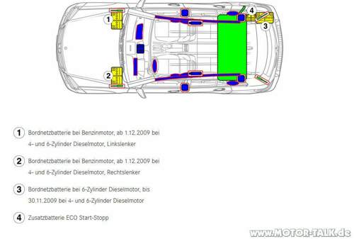

Hallo edewolf-d,
auf dem Bild siehst Du wo die Start-Stopp sitzt. ( Nr. 4 )

Hallo edewolf-d,

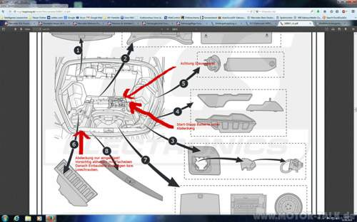

ist doch so einfach
Einfach mal die Einbauanleitung einer AHK durchsehen und schon klappts
für alle einfacher: siehe Bild unten im Anhang

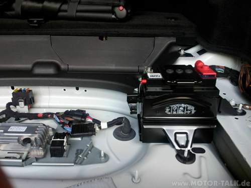

ich habe die Kofferraumabdeckung usw. einmal herausgenommen um diese Zusatzbatterie zu inspizieren.
Es waren nur 2 10er Muttern und 2 Stern Schrauben. In dem ganz rechten Ablagefach muß man nur die kleine Gummimatte herausnehmen und schon sind die 2 Schrauben sichtbar. Es ist nicht nötig einen Sternbit zu kaufen, es geht mit einem Schraubendreher. Das Ergebnis ist als Bild beigefügt. Mir wollte nicht in den Kopf, daß in dem Fahrzeug eine zweite Batterie verbaut sein soll.
kuli60
