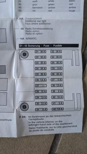

Hi!
Ich habe ein kleines Problem.
Ich benötige vorne 1x Dauerstrom und 1x ACC (also Strom, wenn die Zündung an ist und kein Strom, wenn die Zündung aus ist).
Nun habe ich vorne mal durchgemessen und ich habe immer 12V an jeder Sicherung. Komisch finde ich, dass laut Plan Sicherungen mehrfach belegt sind mit Verbrauchern, die an sich nichts miteinander zu tun haben.
Habe ich einen Denkfehler? Mein Zigarettenanzünder vorne geht auch aus, wenn ich den Schlüssel abziehen. Und laut Plan ist dieser vorne mit nur einer 5A Sicherung (Nr. 31), trotzdem zeigt mir das Multimeter Dauerstrom an.
Ich möchte ungern die Leitung vom Zigarettenanzünder anzapfen.

Was meinst Du mit ACC, Klemme 15? Wirst Du an dem Sicherungskasten nicht finden.
An dem Sicheungskasten Fahrerseite liegt nur Klemme 30 an - Dauerplus.
Dein Zigarettenanzünder hängt an Sicherung F54 vorne im SAM Fahrer. Dort kann man auch Klemme 15 und Klemme 15R finden.
Klemme 15 ist Steckplatz I3 Pin 2 im SAM Fahrer (Motorraum).
An dem SAM gibt es einige unbelegte Steckplätze, @Mackhack kann Dir einen passenden vorkonfektionierten Stecker anfertigen.
Ich hab ganz russisch einfach mit einem Kabelschuh neben der Sicherung Spannung direkt von oben abgegriffen und mir am Sicherungskasten Fahrertür eine neue Sicherung gesetzt.

Ich habe den Aschenbecher und das Geheimfach ausgebaut, bin dann mit einem Zollstock von dort zu den Sicherungen an der Tür gegangen, Kabel an den Zollstock befestigt und das Kabel durchgezogen. Dann mit einem Stromdieb auf die ACC Leitung vom Zigarettenanzünder (glaube rot / weiß), Dauerplus habe ich mir von dem Sicherungskasten in der Tür geholt. Das Massekabel habe ich einfach an einer Befestigungsschraube beim Sicherungskasten geklemmt.
