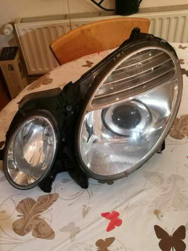

Hi all,
da es gerade so schön zu den -Welche Xenon Brenner ?- Threads passt, anbei die Bilder von meiner Linsenreinigungsaktion.
Die SW waren ausgebaut, weil gewechselt.
Man klebt sich 2-3 Wattestäbchen mit Tesa zusammen und verlängert diese noch mal durch die gleiche Anzahl am Boden verklebt.
Dann mit Glasreiniger benetzen und los geht die Fingerverbiegerei.
Die Fernlicht-Schotten kann man mit ganz leichtem Druck nach unten drücken, dann wird der Aktionsradius größer.
Man kan so ca 80% der Innenfläche der Linse reinigen.
Das letzte Bild zeigt den Unterschied; man kann sehr gut erkennen, wo überall noch nicht in den Randbereichen gereinigt war.
Diese Reflektionsschicht dürfte die Lichtausbeute über die Zeit doch deutlich reduzieren.
Viel Spaß beim Nachputzen und Grüße

Das ist leider nur eine Seite die gereinigt werden kann , die Aussenseite der Linse ist nicht zu erreichen .
Lisa
Themenstarteram 13. Dezember 2010 um 8:48
Es gilt hier zwischen den Scheinwerferarten zu unterscheiden.
Beim Scheinwerfer mit dynamischem Kurvenlicht kann die Linseneinheit abgebaut und herausgezogen werden. Ohne Kurvenlicht kann die Linseneinheit zwar abgeschraubt aber nicht herausgezogen werden.
Ich hatte es allerdings vorgezogen, die Linseneinheit nicht auszubauen, da ich nicht genau weiß, welche Auswirkungen dies hat (Verstellung im Scheinwerfer) und nur eine Seite der Linse gereinigt.
Eine "Hardcore"-Variante ist die Streuscheibe vom Scheinwerfer zu entfernen; sie muss sauber ausgelöst werden, der Kleber komplett entfernt und anschließend wieder sauber eingeklebt werden.
Dann ließe sich der Scheinwerfer allerdings komplett (Linse v+h, Reflektor) durchsäubern.
Dies würde ich pers. aber erst einmal mit einem defekten ebay-Exemplar für das proof of concept testen.

Ich habe es auch gemacht und würde es nicht noch mal machen.
Zum einen kann man wie beschrieben nicht alle bereiche erreichen und zum anderen entstehen Ränder die total scheiße ausehen.
Und weiter empfand ich den Belag nach einigen Stunden Fahrzeit und Hitzeentwicklung nachher schlimmer als vorher.
Als wenn der Reiniger, ich hatte Glasreiniger genommen, noch irgendwie ausgedampft ist oder so.
Grade wenn man das Kurvenlicht hatt wäre ich super vorsichtig. Sollte einem die Bi Xenon Klappe abrechen oder das nicht grade massive Plastik der LInks Rechts verstellmotoren kaputt gehen sind ca 1200 € pro Scheinwerfer fällig. Soviel kostet das Biest bei MB.
Will keine Panik verbreiten aber man sollte das mit in die Überlegung einbeziehen.
Mfg Mario

Nimm Isopropylalkohol oder Isopropanol genannt, gibt es in der Apotheke und verdunstet rückstandsfrei. Gut ablüften lassen.
Habe das bei meinem auch gemacht mit Brennerwechsel... und sieher da, es werde Licht.
Gruß Michael
P.S.: @Mario, du sollst ja auch nichts kaputt machen, sonst macht Reinigen keinen Sinn ;)

Bi-Xenon kannst du leicht selber testen. Stelle dich vor eine helle Wand und blende auf. Achte auf die Lichtlinie der äusseren Scheinwerfer. Und die Reinigung geht nur in augebautem Zustand. Du solltest auch gegen eine Lichtquelle von hinten reinschauen um nicht nachher dreckige Ränder zu bekommen. Oder Schlieren auf der Linse. Bemerkbar gemacht? Es ist wie fahren mit Kerzen (vorher) und Fahren mit Xenon (nachher).

Das liegt wohl eher an den neuen Xenon-Brennern und weniger an der "Mikro Staubschicht" auf der Linse.
Ich denke nicht das diese Staubschicht die Sicht so dramatisch verschlechter(Kerze).
Wie alt waren den die Brenner beim Wechsel? Bei meinem alten W203 habe ich die Original Brenner nach drei Jahren gegen neue Osram gewechselt, obwohl diese noch einwandfrei funktionierten und auch kein Farbunterschied erkennbar war(Brenner hat noch die typisch weiß-blau Lichtfarbe). Mit dem neuen Brenner kam mir das Licht auch deutlich heller vor.
Nein, nicht richtig: Man kann alle Bereich erreichen, habe es heute selber gemacht: An einem Bleistift mit Radiergummi um eben jenen Watte gewickelt und befestigt, dies dann mit Isopropylalkohol getränkt und damit die Linse in ihrem ganzen Bereich gereinigt. Geht!
