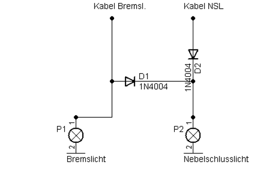

Da wir gerade wieder bei den LED-Rückleuchten sind: kann jemand eventuell mal beschreiben, wie man es macht,
das die Nebelschlußleuchten mit den Bremsleuchten zusammen funktionieren.
Aber bitte so, das es Nichtleuchten auch verstehen :-)
Vielen Dank
