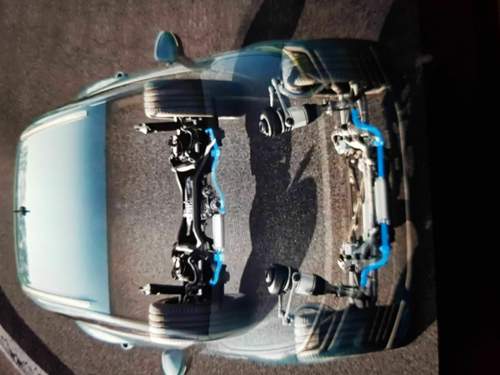

Guten Morgen,
ich habe mit der Suchfunktion keinen Hinweis auf ein Thema zum defekten (?) Wankausgleich gefunden.
Ich habe folgendes Problem mit meinem T2, Bj. 06/2016:
Bei normal gefahrenen Kurven funktioniert der Wankausgleich gut. Bei sportlich gefahrenen Kurven hebt sich die Kurveninnenseite stark an und „fällt“ nach der Kurve zurück. Auch bei der Einstellung „Sport“. Dies tritt stärker in Rechtskurven auf.
Tritt dieses Problem bei euch auch auf. Ist das normal?
LG
Bernd

Was verstehst du unter sportlich gefahrene Kurven? Dir ist schon klar, dass der Touareg ein SUV mit hohen Schwerpunkt ist und nicht in der Kurve liegt wie ein Porsche 911?
Sollte was am Luftfahrwerk und Wankausgleich (falls der Wagen das auch hat) defekt sein, dann sollte der Fehler auch im Kombiinstrument angezeigt werden.
Welche Reifen hast du montiert (Dimension, Luftdruck)?

Vielleicht ist das Lagergummi des Stabis defekt
Ich habe den Touareg im Januar bekommen. Er hat den Wankausgleich. Reifen sind noch original Continental UHP, 275/45 R20. Fehler zeigt er kein an.

Ich hab das Sportfahrwerk, Luft und Wankausgleich.
Das was du beschreibst ist mir noch nie aufgefallen und ich hab sicher einen Prinzenpoppo und wuerde es merken.
Zudem ist das was du beschreibst gerade das GEGENTEIL eines Wankausgleichs.
Genau das Gegenteil sollte stattfinden.
Die Kurvenaussenseite des Fahrzeuges sollte sich NICHT senken - was impliziert das es sich INNEN nicht anhebt.
Alles was der Wankausgleich macht ist das er die ÄUSSEREN Federelemte versteift so dass sich die Karosse nicht neigt auf dieser Seite.
Meines Wissens findet kein aktives Anheben der Karosserie statt - aber @dolofan kann da sicher mehr dazu sagen.
So wie ich das lese ist also dein Wankausgleich defekt bzw. nicht funktionierend - oder du hast eben keinen verbaut - wobei der Wankausgleich keinerlei zusaetzliche Hardware hat sondern bei der Luftfederung ueber die Software erfolgt - was auch per VCDS freigeschalten werden kann nachtraeglich - so mein Wissen.
so ganz stimmt das nicht. Es sind zumindest dickere Stabis verbaut und es gibt auch unterschiedliche Teilenummern bei den Luftfederelementen. In wie weit diese sich jedoch unterscheiden, weiß ich nicht. Das LF mit Wankausgleich soll perse straffer ausgelegt sein.

Fehlerspeicher schon ausgelesen?
Ja. Beim VAG-Händler. Steht kein fehler vermerkt.
Soll somit alles i.O. sein.
Gibts nen PR-Code für den Wankausgleich?
Ja. Der Code lautet: 2MA
Wie geil ist das denn. Laut PR-Nummer hab ich wohl einen Wankausgleich. Fühlt sich aber nicht so an.
