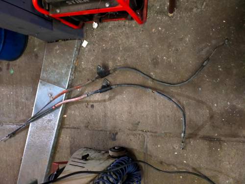

Als erstes Überprüfe mal ob sich an den Bremsseilen die Nachstellung noch bewegen lässt.
Dann die Handbremsseile an den Bremssätteln aushängen.
Sollten die Hebel an den Sätteln ohne Seilen nicht eigenständig in die Nullstellung zurückfallen sind die Bremssättel laut VW zu ersetzten. Wenn man ein bisschen was von dem Job versteht zerlegt man die Sättel setzt sie wieder mit neuen Dichtungen zusammen. Sollte die Hebelwelle verrostet sein muss ersetzt werden. Die ausgehängten Seile wechselweisen re und li ziehen. Sie müssen sich leicht ziehen lassen. ansonsten ersetzten. Das Seil vom Fußhebel bis in den Kardantunnel muss auch leichtgängig sein. Sind die Seile leichtgängig und ausgehängt und der Fußhebel schlägt nach den entriegeln nicht in die Endstellung zurück ist die Rückstellmechanik fest oder die Feder gebrochen. In beiden Fällen muss der Hebel ersetzt werden. Löste der Hebel nicht vollständig löst auch die Bremse hinten nicht vollständig.

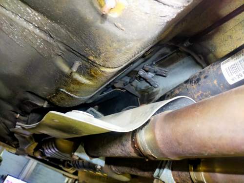

Danke Wurmchen, es geht jetzt gleich auf die Bühne. Da prüfe ich die Seile und versuche die Welle am Hebel von außen mit Kriechöl erst mal gangbarer zu machen. Der Dicke geht ab Montag zur 14-tägigen Schönheitsmaßnahme an den Türen zu VW mit massiver finanzieller Eigenbeteiligung. Ich kläre heute in der Werkstatt noch ab, ob die eine Reparatur des Bremssattels vornehmen, oder 2 Neue sinnvoller sind.

Wider Erwarten war es nicht der Bremssattel, sondern wie von Wurmchen richtig vermutet das Bremsseil hinten rechts. Dieses ist nur noch schwer gängig und verhindert so die Rückstellung. Habe gleich beide hinten neu bestellt. Kommen dann in 14 Tagen rein. Danke euch nochmals Zottel und Wurmchen für die Unterstützung.
