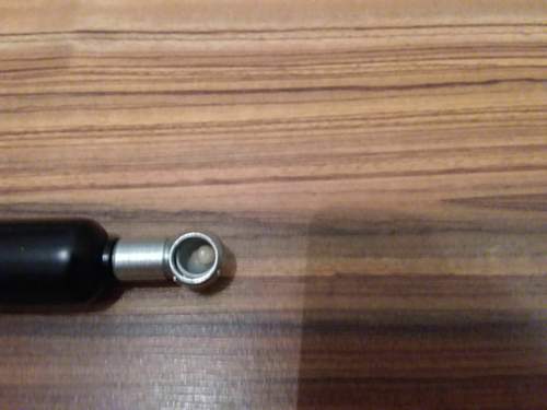

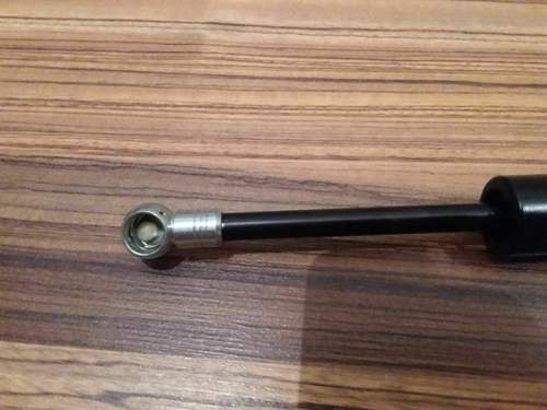

Meine gelieferten Stabilus Dämpfer haben nicht diese Sicherungssplinte, ist das so normal?
Foto bitte
