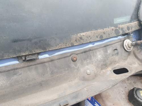

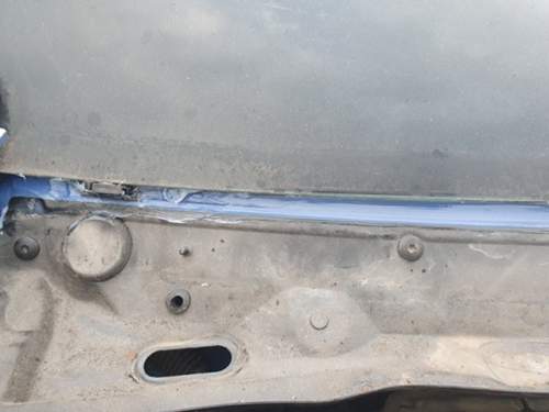

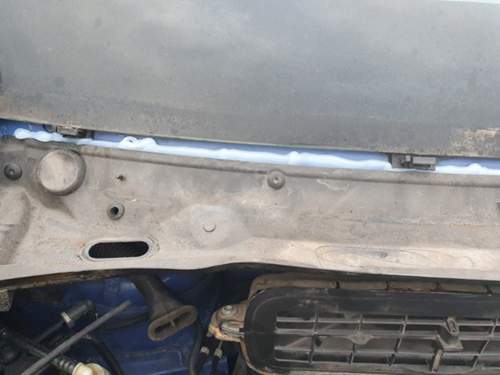

(@Injektorenauszihen) war heute bei mir.
Nach 20 Minuten war alles was im Weg ist bis zur Windschutzscheibe ausgebaut.
Eine Stunde später waren die neuen Injektoren schon drin, wobei zwei locker raus gingen und zwei ausgebohrt wurden.
Er hat mir noch neue original Stecker mit Kabelverlängerung an die an den Glühkerzen marode original Verkabelung gelötet, für das oxidierte Kupfer hatte sogar Säure dabei um es blank zu machen.
Ein deutscher Mechaniker hätte wohl einfach die gesammte Verkabelung gewechselt die durch den halben Motorraum läuft und mich dafür dan ordentlich bluten lassen.
Er wußte auch wo das Wasser in den Motorraum reinkommt welches für den Schaden verantwortlich ist und hat neu abgedichtet. Glühkerzen, Stecker und Computer zum Auslesen, alles was er brauchte hatte er mitgebracht, nur Strom für seinen Kompressor und etwas Platzt zum Arbeiten brauchte er von mir.
Nach 3 Stunden war alles erledigt und das Auto fahrbereit.
Das was der Schweizer Kunde schreibt kann ich voll unterschreiben.
Sehr routiniert und proffesionel und ein Tempo beim Zerlegen wie ein Akkordarbeiter gehabt.
Er hat keine Sekunde überlegen müssen, wo ist ein Stecker, Clip oder Schraube.
Alles war ihm bekannt. Aber da wo es darauf ankamm, da hat er das Tempo rausgenommen und sorgfälltig gearbeitet. Er ist nirgends ins straucheln gekommen obwohl ich ihm die ganze Zeit auf die Finger geschaut hatte und ich verstehe was von Bohren, Gewindeschneiden usw. als Zerspannungsmechaniker.
Kann mir nicht vorstellen das es jemand noch wesentlich besser machen kann.
Viele machen es mit Sicherheit viel schlechter.
Ich bin höchst zufrieden.
Er war nicht der gesprächige Typ, was vielleicht auch daran liegt das er in der Deutschen Sprache noch nicht so 100% fit ist, Er war aber trotzdem sympathisch und freundlich.
Er wollte gar nichts von mir, ist nicht mal zum Händewaschen reingekommen, hat eine Paste im Auto mit der die auch sauber wurden. Er hat einfach seine Arbeit bestens erledigt, wurde bezahlt und Weg war er.
Danke für die gute Arbeit.
Und ich habe heute festgestellt, wenn alles ausgebaut ist was im Weg ist und abschraubbar ist, ist bei dem Autotyp durchaus Platz zum Ausbohren von den Glühkerzen und Injektoren da die genau nebendran sind.
Ist nur nicht bequem weil das Auto hoch ist, dadurch kann es im wahrsten Sinne des Wortes auch schief gehen wenn man da keine Routine hat.
Waldemar
