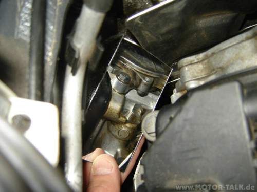

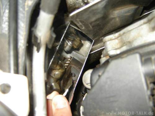

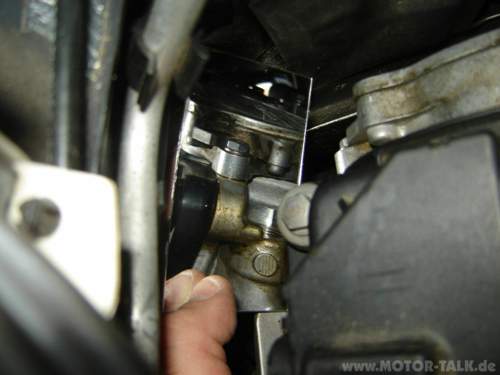

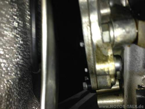

Hallo ich habe leider auch das viel diskutierte Problem mit dem Ölaustritt an der VDD oder Vakuumpumpe. Ich weiß nicht mehr weiter, habe die VDD in einer freien Werkstatt tauschen lassen. Leider stinkt es immer noch. Ich habe mal ein paar Bilder gemacht, sind aber nicht so gut geworden da ich in einen Spiegel fotografiert habe :-) Ich hoffe ihr könnt was erkennnen. Was meint ihr VDD wieder defekt oder nicht richtig montiert, Vakuumpumpe defekt oder die Dichtung von der Pumpe?

Mach mal eine richtige Motorwäsche, damit du die Herkunft des Ölaustritts findest bzw. lokalisieren kannst.
Weil die Bilder sehen vielleicht schlimmer aus als es ist. Kleine Ursache - große Wirkung.
Zum Ölverbrauch, da kann es schon sein das deine Maschine bei der Laufleistung ein wenig Öl verbrennt, mußte man aber richtig beaobachten wenn die Maschine dicht ist.

Ich würde beides machen, da beides ein Problem bzw. eine Schwachstelle des Motors ist - um welchen geht es denn? Ich meine den N46-Motor.
VDD tauschen ist schnell gemacht und Vakuumpumpe neuen O-Ring und weiterbeobachten. Sollte es erneut an der Vakuumpumpe siffen, dann komplette Pumpe tauschen, was anderes bleibt nicht übrig - leider!
