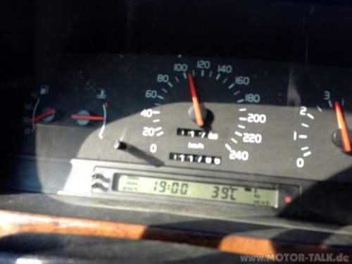

Was zeigt die Temperaturnadel im Cockpit an?

Was zeigt die Nadel im Kombiinstrument an bezüglich Temperatur? Steht sie brav auf 3 Uhr?

Ach ja: Temperatur ist immer perfekt auf drei Uhr, und Motor ist immer schön lauschig warm...

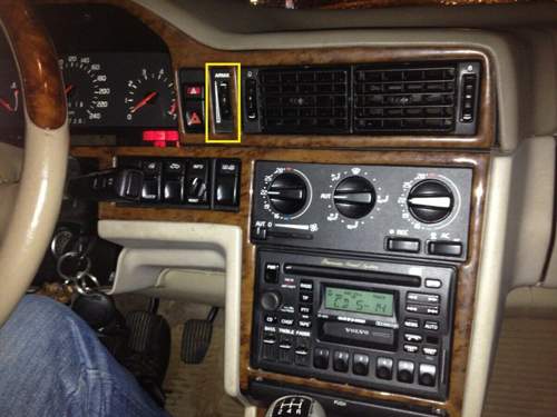

Also ich habe ja nie darüber geredet. Und ich dachte es bleibt mir erspart. Aber jetzt muss es einfach raus. :(
Ich habe auch mal den Thermostaten getauscht, weil es nicht richtig warm wurde im Auto. Nach dem Tausch wurde es immer noch nicht warm. Und dann stellte ich fest, dass das Air-Mix Rad voll geöffnet war. Air-Mix Rad gedreht und es ward wohlig warm.
Hey...super dass du das sagst, denn Bedienfehler macht jeder nur mit dem Zugeben hapert es dann;)
Themenstarteram 16. Dezember 2015 um 9:30
Air-Mix-Rad? Was ist das? Noch nie davon gehört! O_O
Hier ein Bild aus dem 8er bei V70 ist sie gleich angebracht.
2014-01-16-22-21-29
Themenstarteram 16. Dezember 2015 um 10:50
Ach sooooooooooooo xDDD
Das kann ich als Fehlerquelle ausschließen...
