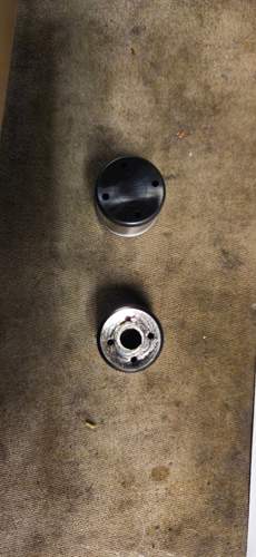

Wir suchen einen Stößel 03c109309c für unseren touran
Weiß einer wo man das noch her bekommen kann?
Weil es angeblich nicht mehr hergestellt bekommt

Das wird wohl schwierig
Selbst bei VW ist dieser Stößel nicht mehr als Ersatzteil gelistet
https://www.online-teile.com/.../03C109309C_Stoessel.html
Eine Alternative , Nachfolge - Ersatzteil Nr. ist dort auch nicht zu finden.
Wird wohl nicht mehr produziert , und der Online - Ersatzteile Markt ist auch leer gefegt ....

Probiere es mal bei M.A.N. Berlin Spandau, einfach mal anrufen, die haben schon ganz oft Teile gehabt, die VW nicht mehr gelistet hatte, haben mir auch schon öfter geholfen.

Frag mal bei Tornau Motoren an.
Der Stößel wird für Vw von INA hergestellt.
Vw nummer: 03c109309c
Die Maße dazu
Länge: 21mm Durchmesser: 21mm
Bei INA wird der Stößel unter der Nummer 711 0245 10 geführt.

Das ist der 06D
Aber der 03c
Hat die Maße 19.5x20
Ja du hast recht, komisch dass der 03C auch bei manchen mit 21x21 aufgeführt ist.

Wenn’s die Stößel nirgendwo mehr gibt, dann muss man wohl oder übel ne komplette Hochdruckpumpe kaufen….
