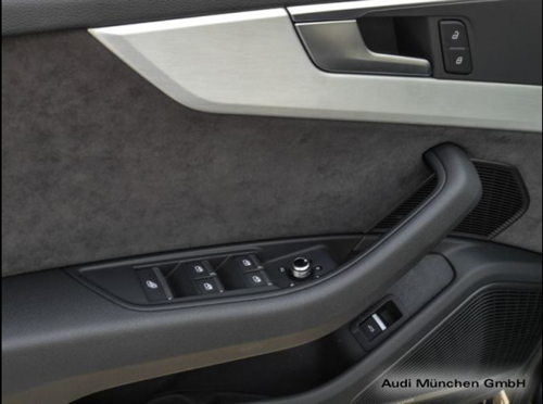

Ich habe in meinem B9 Cabrio 3.0 TDI auf der Beifahrerseite versucht einen Kratzer aus der Dekorleiste Alu gebürstet zu entfernen.
Dazu habe ich 2000er Schleifpapier genommen, leider mit Verschlechterung statt andersrum.
Jetzt ist zwar die Oberläche glatter als vorher, jedoch mit Schlieren und Verfärbung, heller auf der Fläche und dunkler an der Kante :D
Dazu ein paar Fragen:
Wie kann diese ausgebaut werden
Hat jemand Nummer und Preis?
Oder wer hat einen Tipp, wie ich sie wieder einigermaßen in den Ursprungszustand versetzen kann?
Habe jetzt leider kein aktuelles Foto, aber um diese hier handelt es sich, nur auf der Beifahrerseite
Dekorleiste

Teilenummer sollte diese sein wenns wahr ist.
8W6867410A
Und auf sowas schleift man nicht rum, das ist dünn beschichtetes Plastik und nicht echtes Alu.

Und zur thema "Beschichtung". sorry dich zu korrigieren, aber es ist KEINE Beschichtung, sondern ein zugegebenermaßen ein Dünnes Alubblech, was auf der Kunststoffprofil wahrscheinlich ausgepresst wird. Es sieht so aus als ob danach mittels CNC-fräse die kanten entsprechend auf maß gefräst wird. sieht man wenn die Leisten abmontiert ist. Habe versucht es zu fotografieren...

Die Ratschläge, dass man da nicht rumschleift, haben sich erledigt, da es ja schon passiert ist. Geschliffen habe ich auch nur, weil die Blende eh schon wegen der Kratzer "versaut" war. Egal was schlimmer aussieht, schön ist nichts von beiden Möglichkeiten.
Ich werde auch die Leiste nicht abbauen, wenn ich nicht genau weiß, wie sie ohne Beschädigung entfernt werden kann, und ich nicht gleichzeitig einen Ersatz dafür habe.
Sollte ich sie irgendwann ausbauen, werde ich trotzdem versuchen, sie im ausgebauten Zustand komplett zu behandeln, mal schauen, ob das funktioniert.
Ich habe ja dann immer noch die gekaufte und kann sie bei Bedarf auch bei der nächsten Inspektion wechseln lassen.
Ich wollte nur die Teilenummer und den "Audi" Preis, damit ich mich im Netz umschauen und vergleichen kann, falls ich eine finde
Die hab ich dir ja gegeben, somit alles gut :)
Ausbau geht wirklich problemlos. Mit Plastikkeil vorsichtig abhebelen.
Einmal mit Keil bei die breite Seite vorsichtig runter, und Sie geht schon ab.

Habe mir die einzige, die bei ebay angeboten wurde unter der Nummer, besorgt, bin mal gespannt
59,90
Themenstarteram 5. März 2019 um 13:05
Das Teil ist heute angekommen, sieht super aus, allerdings noch ohne es verglichen zu haben, ob die Farbe passt.
Tatsache ist allerdings, dass es sich sehr wohl um gebürstetes Aluminium handelt, dass nur auf Kunststoff aufgebracht wurde, um die Halterungen zu plazieren.
Alleine am Gewicht merkt man schon, dass es ein Metallteil ist.
