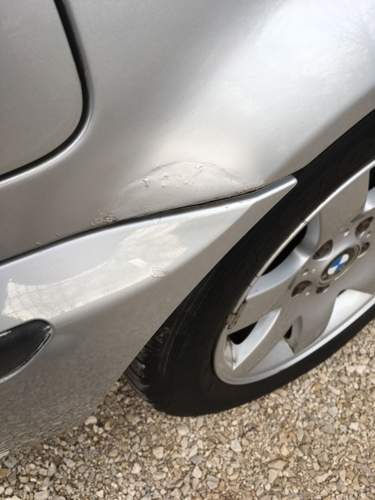

- Dellen am Radlauf hinten rechts (siehe Bild)

Kann auch selber viel selbst reparieren und muss nicht wegen jeder Kleinigkeit in die Werkstatt. Was meint Ihr wieviel werden mich bsp. die Dellen am Radlauf kosten? Und was haltet ihr allgemein von dem Wagen und was findet ihr wäre ein gerechtfertigter Preis?

Ich finde den ehrlich gesagt garnichtmal so schlecht. Mpaket ist nicht original, nur die stoßstangen nachgerüstet anscheinend. Aber die mängel die er hat finde ich garnicht so schlimm. Bremsen sind 80€, Kennzeichen brauchst du die leiste neu, kostet 50€ gebraucht. Die scheibe wird teuer aber die kann man sich sogar selber einbauen wenn du dich traust(ist wirklich nicht schwer) Gibt dazu ein gutes YT video, die machen das sogar bei nem E46. Dann biste bei scheibe+materialen+werkzeug bei 200€. Hansbremse nur nachstellen, Motor würde ich ne kleine überholung machen, also Vanos, kurbelwellen und nockwenwellensensoren, vorkatlambdas, falschluftsuche und disa überprüfen. Da bist bei 300€ in teilen. zeiht nach links, einfach achsvermessung, kostet 50-80€. Gut die dellen werden etwas teuer, am besten rausziehen, spachteln und neu lackieren, von innen kommt man da nicht wirklich rein. Bist bei 2-300€. und für die Reifen/felgen würd ich mir sowieso schöne originale 18er kaufen. Die haste dann und verlieren eigentlich keinen wert, und reifen sind sowieso verschleißteile.

Die Dellen hinten - wen es stört kann sie ja weg machen lassen - sieht nicht schlimm aus.
