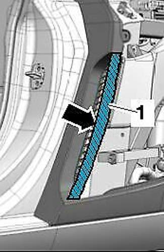

Habe da mal ne Frage, wie bekomme ich denn die Sideblades ab?!? Wie sind diese befestigt?!?!
Hintergrund ist der, das ich silberne Blades habe und diese in Echtcarbon laminieren lassen möchte.
Würde mich über nen kleinen Hinweis freuen

Vielleicht ist es ein kleiner Trost für dich, dass sämtliche Führungszapfen der Blades dann abgebrochen sind
Hab die Dinger jetzt schon 3x abgebaut, definitiv nicht - heil - zu demontieren ohne die Tür zu öffnen
Da die Sideblades seitlich bewegt werden müssen nach Lösen der Schrauben, sperrt die verschlossene Tür den Ausbau.
Es geht dann entweder nur mit Gewalt und damit erheblichen Beschädigungen am Sideblade und der Tür oder eben gar nicht.
