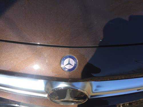

Wie bekomme ich das Stern-Emblem vorne am Stoßfänger (ohne Schäden) ab?
Ich möchte dieses gegen das Schwarze Emblem tauschen.
Danke für eure Hilfe vorab!

Das Emblem kann man einfach mit dem richtigen Werkzeug raushebeln. Wenn man den Stern am Grill noch dazu razusnimmt kann man von unten dagegen drücken und etwas unterstützen.
Bei mir blieb das Emblem intakt, nichts gebrochen.
Hier noch ein paar vorher-nachher-Bilder (sry, auf Autoputzen hatte ich keinen Bock :D

Die Funktionsweise mit der Feder ist glaube ich nur bei Emblemen, welche in der Frontklappe verbaut sind?! Beim CLA ist es ja in der Frontschürze.
Ich habe eben mal nachgesehen:
Wenn man den Stern vorne am Grill rausnimmt, kommt man von unten an das geclipste Emblem. Habe es jetzt aber erst mal nicht rausbekommen. Ich denke man kriegt es auch nicht raus ohne kaputt zu machen?

Oh du hast recht. Ist beim CLA nur gesteckt :-)
Weiteres steht bei Kunzmann ja auch geschrieben:
"Das werkseitig verbaute Emblem kann nach der Demontage nicht mehr benutzt werden, da die Haltenasen abbrechen.
Die Demontage muss sehr sorgfältig erfolgen, damit der Lack an der Stoßstange nicht beschädigt wird."

Würde das Emblem auch sehr gerne bestellen und montieren. Nur kurze Frage vorher: den Stern im Kühlergrill kann Man meines wissens nach einfach rausdrehen oder?
Dann kommt man wie du beschreibst von unten an das Emblem um da gegen zu drücken.
Nur welches "passende" Werkzeug eignet sich dafür, das Emblem raus zu Hebeln ohne den Lack zu beschädigen??

@david-26 Ein Kunststoffkeil wäre zum Beispiel passend.
Den Stern kannst du gegen den Uhrzeigersinn raus drehen, wenn du nicht den platten Distronic-Stern hast.

Habe nicht den Distronic Stern , also sollte das eigentlich klappen. Man muss aber schon ein wenig Kraft einsetzen, kann das sein? Hab ein wenig Angst da was kaputt zu machen... :D
am 25. Januar 2017 um 15:24
Ja ein wenig Kraft muss man einsetzen. Passieren kann da aber im Normalfall nichts.
