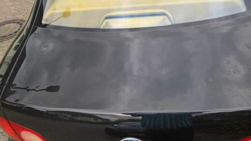

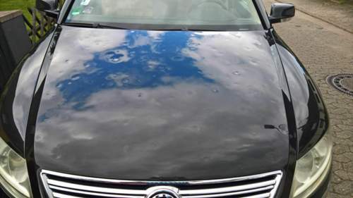

Liebe Pheatonisten,
eigentlich sieht oder liest man das nur in den Medien. Hagelschäden an Autos.
Live konnte ich das (leider) am Wochenende erleben - und nichts dagegen tun: Ein kräftiger Hagelschauer machte die Aerodynamik an unserem Phaeton innerhalb zweier Minuten vor der eigenen Haustüre zunichte. Rausspringen und den Dicken in Sicherheit bringen schien lebensgefährlich bei dem dichten "Steinregen" (meinen olivgrünen Stahlhelm von damals hätte ich doch nicht abgeben sollen - ich wusste es).
Zum Glück waren es nicht ganz tennisballgroße Hagelkörner (Scheiben sind unbeschädigt) aber es hat gereicht. Dellen auf der Phaeton Oberfläche wohin man sieht. Der Schaden ist bereits der Versicherung gemeldet und ein Sachverständiger wird sich das Grauen bei einem künftigen Termin anschauen.
Hat jemand ähnliche Erfahrungen gemacht und wie geht es jetzt weiter (Reparatur oder Wertminderung akzeptieren)?
Den Phaeton eben mal lässig ausbeulen beim Onkel Doktor stelle ich mir bei dem, was da alles beim Phaeton ausgebaut werden muss um ans Blech zu kommen, etwas schwierig vor zumal auch die Türholme/Säulen be(ge)troffen sind.
Sollte das doch einfacher sein als von mir angenommen wüsste ich den "Familienliebling" beim Freundlichen in besseren Händen bezüglich des Zerlegens als beim Beulendoktor.

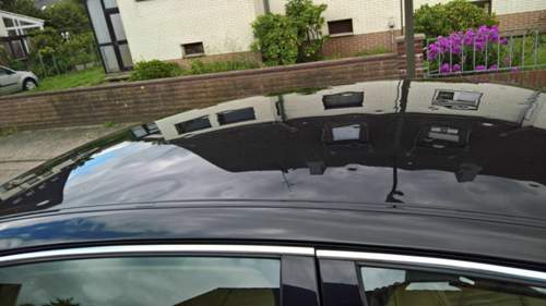

Dach
Kofferraum
Motorhaube

Themenstarteram 29. August 2011 um 8:42
An die Decke habe ich auch gedacht, aber es war einfach zu spät. Man könnte sagen aus heiterem Himmel überrascht.
Anbei noch ein Foto von der Heckklappe. Die meisten "Einschläge" sind allerdings darauf nicht zu erkennen.
Hoffe das klappt überall mit dem Eingriff von außen denn es sind jede Menge Dellen auf dem Blechkleid entstanden. Ich werde berichten.
Pheaton-kofferraumdeckel-hagelschaden-26-8-2011
Hallo el vivaro,
wie alt ist Deiner denn? Meiner war knapp drei Jahre, als es ihn 2006 ziemlich übel zerbeult hat - Urlaub am Atlantik, weit und breit keine Garage und auch sonst keine Unterstellmöglichkeit...
Ich hab ihn auf Kasko richten lassen, Ausbau von Innenverkleidung war nirgends nötig, konnte alles von außen vom Karrossier (der Fachhändler hatte da jemanden an der Hand) gezogen werden.
Mittlerweile kann ich nach 5 Jahren sagen: keine Roststellen, kein Lackabplatzer, alles wie neu, würde ich jederzeit wieder machen lassen.
Viel Erfolg!
Petra

Die meisten die ich mit den Hagelschäden kenne, verkaufen ihr Auto und nehmen die Entschädigung der Versicherung incl. Leihwagenkosten etc. und kaufen sich ein anderes Fahrzeug.
Das Ausbeulen ist bei den meist ca. 50-100 Einschlägen schlichtweg unmöglich, zumal an Holmen kaum was gemacht werden kann.

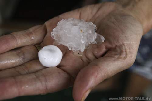

Themenstarteram 30. August 2011 um 15:36
Wohne in der Nähe der Stadt Trier (Hallo Phaetonisten, die ich reichlich in den letzten drei Tagen in und um meine Heimatstadt gesehen habe - gerade heute wieder am Baumarkt). Hier in der Moselgegend waren jede Menge Schäden zu verzeichnen. Bei meinem Bruder ist auch die Windschutzscheibe hin und die Motorhaube sieht noch unrunder als die meinige aus.
Einschläge schätze ich rund 80 gut sichtbare auf dem schwarzen P-Blechkleid. Holme sind auch nicht gut weggekommen. Etwas weiter die Mosel hinab hat es eisige Tennisbälle (die waren wirklich so groß) geregnet. Die Schäden waren umso größer ...
Hagelkörner (siehe 3.Bild zum Text)

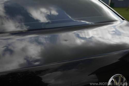

Aber interessant, dass die Plaste-Kotflügel sowas unbeschadet abhaben können. Wir waren in Österreich, wo auch dort die Hagelschläge runter kamen. Zum Gluck nicht in Klagenfurt, aber dort standen einige Autos aus der Umgebung, die wirklich schlimm aussahen. Bei den Franzosen-PKW´s waren auch nur die Blechteile beschädigt, wärend Plaste unbeschadet blieb. Das sah dann recht komisch aus.
So ganz unbeschadet blieb das Plastikkotflügel nicht, einen Lackplatzer habe ich schon entdeckt. Plastik federt und daher wenig Schaden. Außerdem habe ich viele Autos mit kaputten Heckscheibe gesehen mit notdürftigem Folie abgedeckt. Weil wenns kaputt geht dann zersplittert alles an Seitenscheiben und Heckscheibe. Meins war zum Glück heil geblieben. Ja das war sehr heftig, so daß die Familie Angst bekam. Du sitzt im Auto und von oben kommt ein Hagelschlag nach dem anderen und du kannst gar nichts machen. Das wünsche ich keinem.

Hatte mal einen Hagelschaden 2010 an meinem damaligen Mercedes das ganze Dach und Motorhaube waren betroffen....der Hagelschaden kostete am Ende 3.700€ von denen ich 150€ selber tragen musste.
Der Beulen-Doc bekam 990€ und der Rest hat Mercedes für die Demontagenarbeiten kassiert,das Auto sah ziemlich nackig ohne Dachholm Schiebedach aus...aber das Ergebnis war Super der Beulen-Doc hat sein Handwerk verstanden nicht eine Beule war mehr zusehen.
