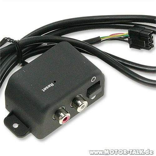

habe heute mein Dension Gateway 500 bekommen.
Alles eingebaut (Wenn man vorher mehr wüsste geht es schneller, aber ich habe gut 1,5 Stunden gebraucht. Dann ca 3 Stunden für die Fehlersuche.
Zunächst hatte ich Probleme mit einem Wackler im Massekabel, dann hat es den Wechsler / Gateway nicht erkannt...
Stand aktuell:
Gateway ist eingebaut, Wechsel funktionier, sobald ich ein USB Stick einstecke (Egal ob FAT32 oder NTFS) Meldet er mit im CCC das kein Medium zur Wiedergabe gefunden wurde.
Was mache ich falsch, welche Voraussetzungen hat das Gateway um über USB MP3s abspielen zu können?
(PS: Welche Firmware ich drauf habe weis ich leider nicht, aber es muss auch ohne Firmware-update zunächst mal funktionieren!)
Bitte um Hilfe (PS: Hatte serienmäßig schon einen Wechsel verbaut, musste also das Gateway nur noch durchschleifen und Strom / Masse klauen.
Fahre Morgen in Urlaub, wäre Cool, wenn davor noch klappen könnte.

Du musst am Aux-IN-Gehäuse, ist diese kleine Box mit dem roten und weissen Chinch-Buchsen den kleinen Schalter richtig stellen.
Denn je nachdem wie dieser eingestellt ist, ist entweder das Gateway aktiv oder der Wechsler.
Das zweite sind die kleinen DIP-Schalter, wenn die nicht richtig gesetzt sind wird nichts gehen.
Probiere falls es mit der Stellung für BMW nicht geht einen andere, ev.Porsche.
Dein Cd Laufwerk und DVD Laufwerk unter dem Monitor sollten MP3 Datenträger Lesen können.
Ist eigentlich die Voraussetzug um das Gateway nutzen zu können....sollte zwar auch ohne funktionier en, hab es aber nie getestet. Dann ist aber zumindest die ID3-Tag Anzeige nicht vorhanden...

Den Schalter hab ich schon richtig gesetzt (entweder Wechsler oder MP3 via USB.
Wechsler Geht, aber wenn ich Umschalte auf das Gateway geht nichts.
Hab die BMW Jumperung gesetzt (1 und 2 an, alle anderen aus)
Bei anderen Jumper Pos, erkennbar gar nichts mehr.

Hast du porbiert unter CD6 die Quelle zu wählen? Auf aux umstellen und einfach mal per aux ein Signal einschleifen um zu sehen ob wenigstens das geht?
Hast das Dension mal resetet? Da gibts am Aux-In Gehäuse eine kleine Taste die man mit nem dünnen Schraubendreher erreicht.
Hast du das Dension 500 oder das 500S? Lt.Dension muss beim 500S iPod codiert werden und nicht der Wechsler.

ich habe damals die beigefügte Tabelle vom Dension-Support bekommen. Bei meinem E61 musste die iPod-Funktionalitäte freigeschaltet werden. Seitdem funktioniert das Gateway tadellos.
