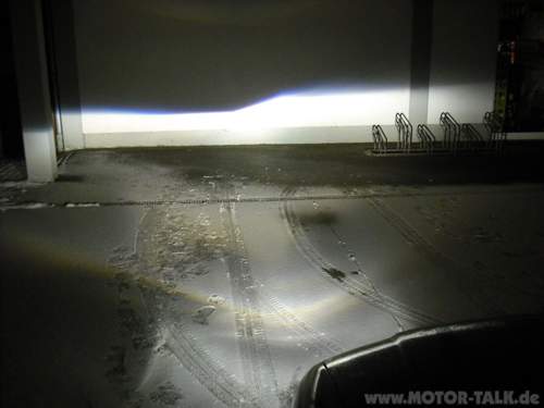

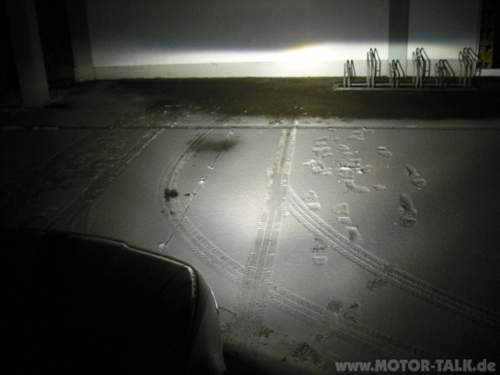

Ist zwar schon ein alter Thread, aber ich habe die selben Probleme mit den Depo Klarglas Linsenscheinwerfer bei meinem A4.
Die Ausleuchtung ist gut, die Passgenauigkeit auch, die Scheinwerfer laufen nicht an und sehen eigentlich genau so aus wie die Original Facelift.
Das Problem ist jedoch dass ich sich nicht links/rechts verstellen kann.
Somit habe ich den Lichtkegel nach rechts versetzt.
Auf der Autobahn eine absolute Katastrophe, die rechte Seite ist taghell, die linke seite ist relativ dunkel.
Die Scheinwerfer wurden nun ausgebaut.
Werde nun auf Original Facelift umrüsten, kostet zwar ne stange Geld, rentiert sich aber bestimmt!

Kenn ich. Hatten die DEPO, die ich hatte auch. Das Problem ist aber nur, dass die kleine Einstellschraube durchratzt.
Nimm einen großen Inbus (ich glaub es ist ein 8er, 10er oder 12er) und stell an der Schraube, die die kleine Schraube eigentlich antreiben sollte direkt ein. Hat bei mir wunderbar funktioniert.
Die Scheinwerfer sind bereits wieder verkauft.
Habe soweit eigentlich alles versucht, sie lassen sich links/rechts nicht verstellen.

Ja, eben in der Höhe lassen sie sich ja verstellen, nur der lichtkegel war zuweit rechts, ich konnte ihn nicht zentrieren. Somit war immer nur die rechte Fahrbahnseite ausgeleuchtet und die linke nur wenig.
