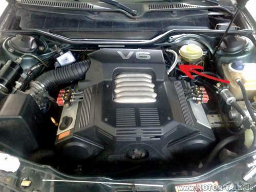

Folgendes Problem, hab ich schon seit dem ich die Karre fahr.
Der Zittert leicht im Leerlauf bei Temperatur und hustet ab und an aus den Endrohren.
Leerlaufsteller hab ich mal probehalber getauscht, bringt nix!
Die dicken Unterdruckschläuche vom Saugrohr zum BKV hab ich letzte Woche mal
runderneuert. War nicht grade billig aber dennoch nötig. Keine Besserung!
Der Rest von den kleinen U-Schläuchen sind soweit, wie einsehbar in Ordnung.
Hab die Brücke und sämliche Schläuche bei abgezogenen Lamdasondenstecker
mal im Leerlauf mit Bremsenreiniger abgesprüht. Nix gefunden, wo auf ne Undichtigkeit
hinweißt.
Fehlerspeicher hab ich vor kurzem mal auslesen lassen. Da steht nix im Motorsteuergerät drin.
Frage mal an euch: Wo hat der denn so seine Problemzonen was mit ungeleichmäßigem
Leerlauf zusammen hängen könnte? Fals es tatsächlich mit Falschluft zu tun haben sollte.
Es gibt zwar viele mit dem selben Leerlaufzitter Problemen, normal kann das aber nicht sein.
Der sollte seidenweich laufen.

kommt drauf an wie stark dein "zittern" ist.
wenn ich bei meinem die hand aufs saugrohr halte, merke ich ebenfalls minimale, unregelmäßige vibrationen.
allerdings muss man dazu sagen: wenn ich einen oder zwei unterdruckschläuche öffne, ändert sich an der ganzen geschichte rein garnix. :D das merkt der garnicht. also mit falschluft oder defektem LLR hängt das wohl nicht zusammen.
was angeblich explizit einfluss auf den leerlauf hat ist das CO-poti am LMM... müsste vom freundlichen eingestellt werden.
"husten" tut meiner nur, wenn ich bei kaltem zustand die motorbremse verwende. das gibt sich aber nach weniger als einem kilometer. könnte einerseits mit der schubabschaltung zu tun haben oder andererseits vielleicht mit "nachtropfenden" einspritzventilen?! hatte dieses thema bisher eigentlich nicht in der problem-kategorie eingeordnet.
Also das zittern merkt man sogar im Innenraum. Dagegen läuft mein 1.6er VergaserJetta richtig sauber! Ich merks nur wenn er warm ist und die Automatik ausgekuppelt ist in "N" oder "P".
Belastet mit Klima oder "D" läuft er rund. Wenn ich die Leerlaufdrehzahl leicht erhöhe kommt das husten noch mit dazu.
Er hat im Oktober TÜV/AU. Werde da mal meinem Werkstattkollege sagen, das er bei der AU den CO-Wert am Entnahmerohr messen soll.
es gibt zwei entnahmerohre.*informier*
möglich wäre auch ein problem mit der zündung oder der einspritzung. wenn beispielsweise nur 5 von 6 zylindern laufen merkt man das nur an leichten vibrationen.
das husten in kombination mit den vibrationen klingt allerdings fast nach verstellten steuerzeiten!

So einfach wie ihr euch das redet ist das aber nicht!
Die Undichtigkeiten liegen oft an den dünnen Rohren (Nr.15)am Motor entlang oder auch am Rückschlagventil (Nr.11). Hin und wieder ist der Unterdruckspeicher (Nr.13) undicht.
Schaut euch mal die Übersicht an, da gibt's mehr als genug Stellen...
