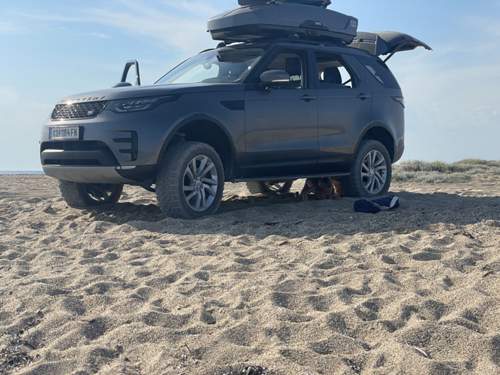

man ließt, hört und sieht viel zu wenig über den Discovery 5 im Gelände. Daher wollte ich hierzu mal einen Thread ins Leben rufen, mit der Hoffnung, dass er fleißig gefüllt wird.
Was ich mir hier erhoffe?
Postet hier fleißig eure Offroad-Erlebnisse, gerne mit Bildern!
Außerdem würde ich hier gerne Tipps und Tricks zum Offroad-Fahren und auch Optimierung des D5 (wie z.B. Reifen, Unterfahrschutz, etc.) diskutieren.
Und natürlich sind auch Berichte über Offroad-Parks interessant. - Eben alles was mit Offroad und dem Discovery 5 zu tun hat!
