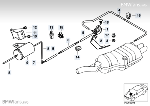

330 Enschalldämpfer drauf und die Motorsoftware vom 330Xi anpassen lassen Alternativ die Auspuffklappe per Schalter ansteuern.

ESD vom 330(x)i oder 325xi holen, drauf schnallen und die Auspuffklappe die montiert ist, mit der Ansaugbrücke und einem 2-2-Wege Ventil befeuern. Klingt gut und auf Tastendruck wirds leise.
Kollege hats so mit Soundrohren davor am 325 montiert und es klingt genauso wie mit nem Sport-ESD. Nur das man jetzt wahlweise auch gemütlich leise haben kann.

Ich finde auch, das hört sich sehr interessant an. Wenn man sich dazu mal den Preis eines Original ESD anschaut ist das gar nicht schlecht...
Technisch müsste ich da noch mal nachhacken, wie man das umsetzt :-)
